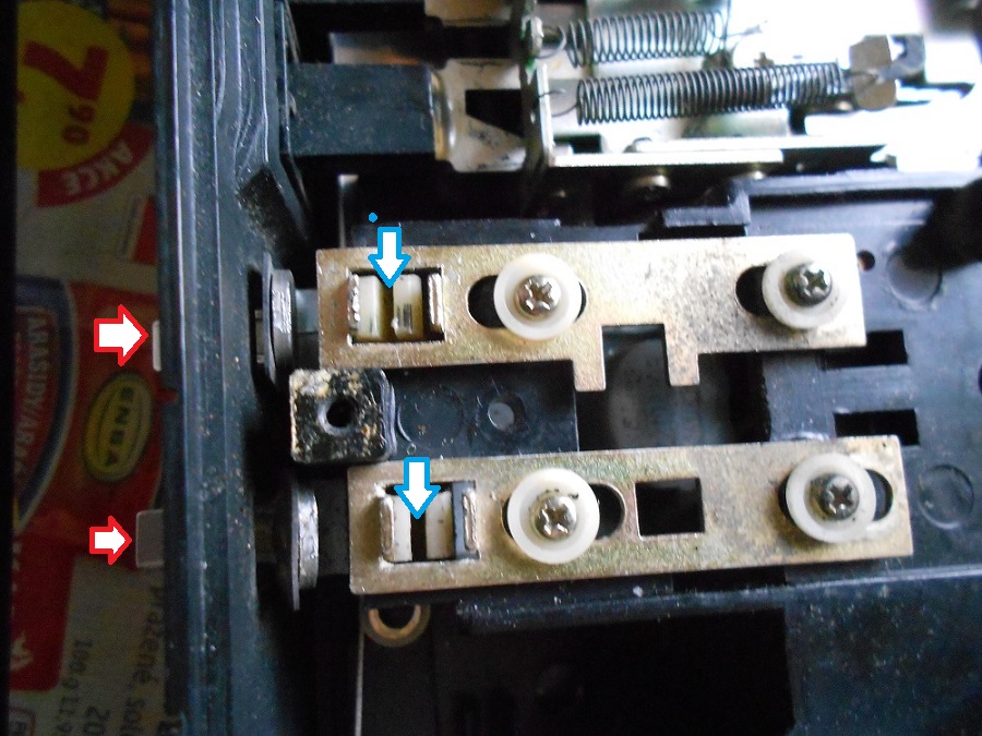

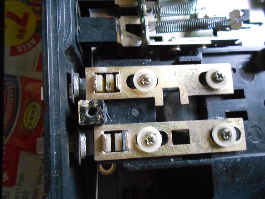

Teprve dnes jsem se dostal k rozebrání přístroje a ty přepínače jsem vyfotil. Je to pohled seshora a jde mi o to, zda ty bílé půlené silikony mají napevno sedět v tom posuvném táhlu. Pokud ano, pak asi jsou vyběhané a proto nedrží.

Dal bych pod každej ten bílej klobouček vhodnou podložku, množná takovou tu nevodivou z tvrdýho papíru, co bývaly kdysi k PC mainboardům. Pak bych to celý podmáznul vhodným mazivem, aby to chodilo lehce, ale bez vůle.
Tyto myslím.
#5 Příspěvek od EKKAR »
Kolečko vystřihnutý z víčka kelímku od hořčice, podmáznout parafínem. Papír i fíbr (izolační podložky pod mámoprkno) bude zbytečně drhnout ...

EKKAR: to je strašně tenká podložka, plech je příliš hrubý. Vyzkoušel bych sílu podložky a upravil ty kloboučky. Popř. by se dala vystřihnout ta podložka, ale s takovýma "ušima" s dírkou a přitáhnout šroubkem, ale i tak asi dlouho nevydrží.

Děkuji za rychlou reakci, ale asi si nerozumíme. Jde mi o to, že ty páčky (červená šipka) nedrží tím půleným silikonovým kloubem v tom zářezu táhla (modrá šipka). S těmi táhly problém není, nemají kam spadnout.

V tom případě bys potřeboval protikus do zážezu, takovou T kostku a po odstranění těch táhel zajistit proti vypadnutí.

A nebyly obráceně? Ten výlisek ohnutý "ven" se mi hned nezdál.

Taky si myslím, že to je otočený. Akorát mě není jasný ten rozdíl čtvercovej otvor uprostřed a otevřenej do strany. To taky musí mít nějakej důvod, nechybí tam ještě něco?

Takže vyřešeno ! Nakonec jsem zjistil, že přece jen mi při demontáži něco vypadlo a nevěděl jsem, kam to zařadit. Byl to právě takový plíšek, který zespodu jistil osičku páček proti vypadnutí.
