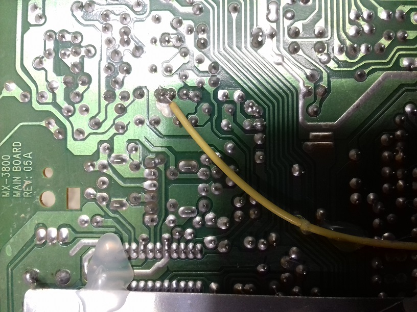

A ešte je tam jeden pre mňa neznámy IO viz foto neviete čo to je ?
Neznáme IO

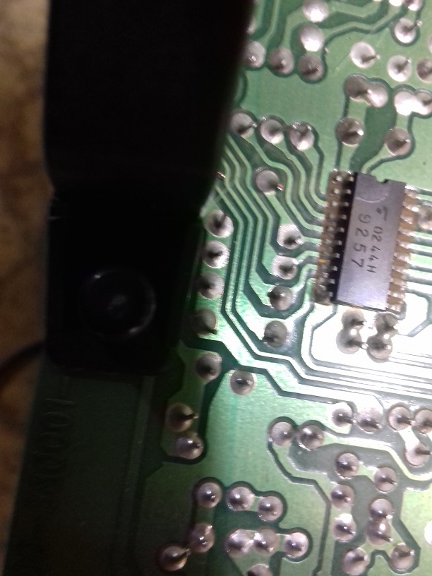

DPS

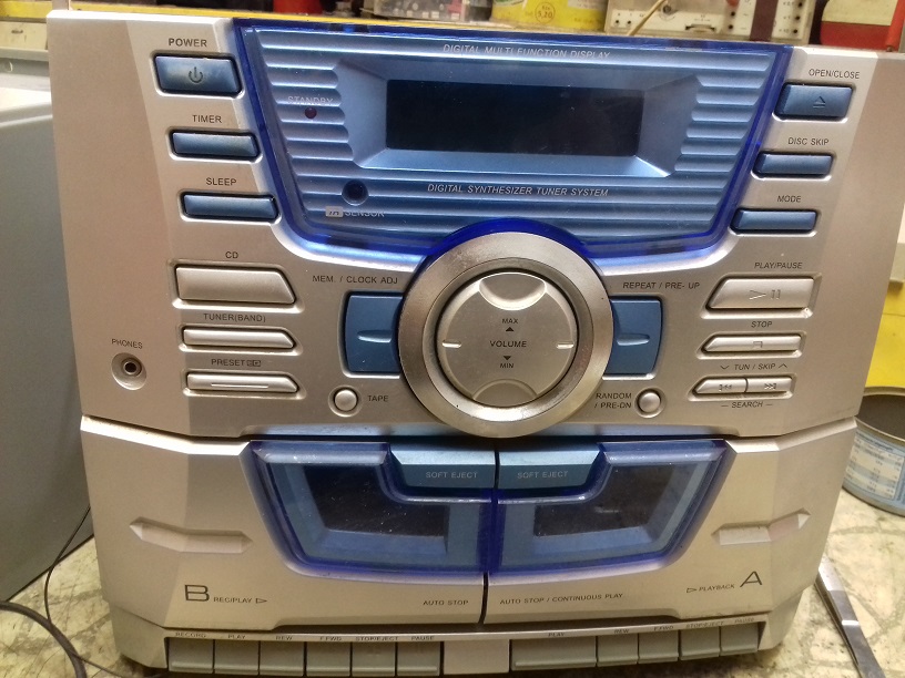

Veža Amstrad

9257 = TC9257 = PLL pre radio.

IO neznámy si vyriešil dík.
