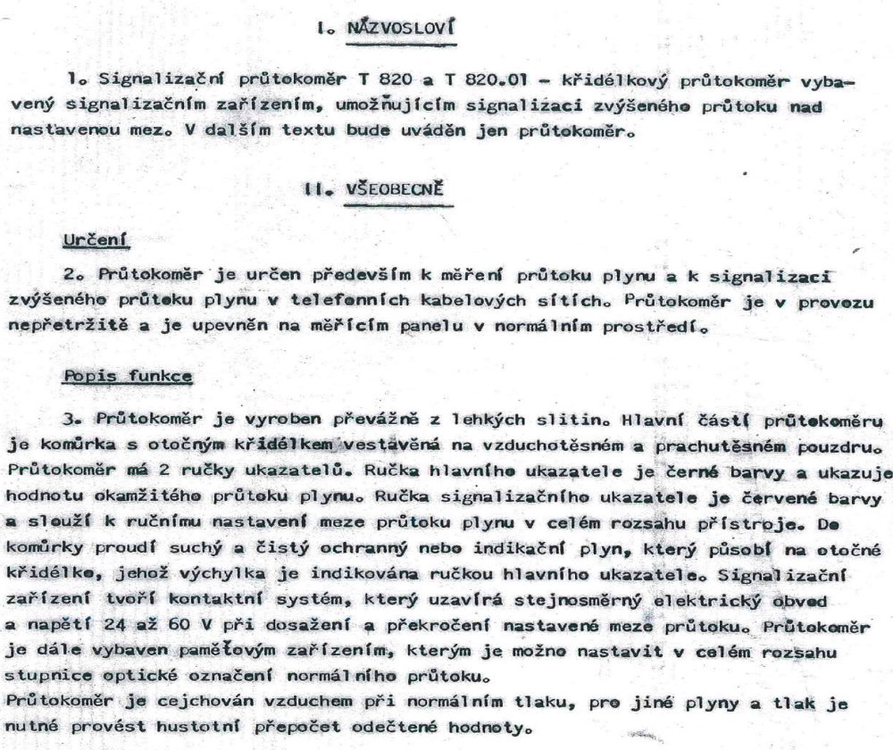

Ještě doplním, že ta červená nastavovací ručička je svázaná s kontaktem, který má vzadu vývody. Když měřená veličina(černá ručka měřáku) dostoupí na přednastavený údaj , sepne spínač.

Zvědavost mi nedala a napsal jsem včera dotaz do Mikrotechny. Kupodivu mi pánové ihned odpověděli. Vyráběli to asi od 1975 do 1985. Překvapivě to měřilo průtok plynu a používalo se to v telekomunikacích. To bych vůbec nečekal.
Tehdy se kabely tlakovaly, tak to asi bude na to.
