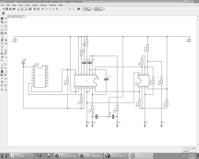

Jdu downgraidem . Vestavím 494 s jednoduchým usměrněním . Konce jsou totiž totožné ...........
Příspěvky: 20878
#10 Příspěvek od BOBOBO »
1213
(41.05 KiB) Staženo 465 x
