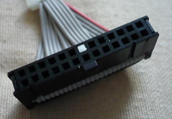

Ako sa volá táto záslepka a kde ju kúpiť?
PotPalo
Příspěvky: 6018
Bydliště: BA
#1 Příspěvek od PotPalo »
Neviete niekto, pod akým menom sa dá nájsť záslepka na pin, ten biely klin v strede konektora? Nejako to neviem nájsť. Predávajú to vôbec niekde?
(23.74 KiB) Staženo 151 x

Kúp silón/strunu do vyžínačky vhodného priemeru/prierezu a máš 10m klin.

Podle mého zjištění se koupit nedá. Taky jsem sháněl. V GME zcela přesně vědeli co myslim, ale nemaji, tak jsem jako už několikrát předtím v nepotřebné dirce zalomil párátko.
Pak jsem koukal, že ji má TME ale na jméno si nepamatuju tak koukám ... Kódovací klíč nebo taky jinde kódovací kolík
https://www.tme.eu/cz/details/mx-1504-0 ... 19-2560-1/
https://www.tme.eu/cz/details/nsdr-key/ ... ky/ninigi/
Ovšem pokud to nebude velkovýroba, tak nepřichází do úvahy (minimální odběr je 10 kusů)

Záslepka snad ani není potřeba - konektor má jednoznačnou polohu.
Příspěvky: 37419
#7 Příspěvek od rnbw »
Ten na fotke ano, ale mnohe nemaju ten vystupok. Alebo sa daju zamenit, ci posunut.

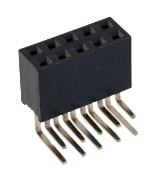

Tak ten môj konektor nemá ani ten výbežok, ani nič. Potreboval by som, aby nešiel zapojiť kam sa nemá, a tiež aby nešiel zapojiť opačným smerom. O pin vedľa zapojiť nepôjde, keď tam bude kryt s výrezom presne pre konektor. Teda pokiaľ bude. Je to pre projekt TAPaTAPa, dnes budem vyrábať plošný spoj.
Ďakujem všetkým, aspoň dačo, aspoň viem, ako sa to volá. Ešte keby to mali aj na eBay za dolár v kilovom balení. :wink: Ten priesvitný nemá skosené hrany, asi by vyčnieval, čierny vyzerá dobre. Ešte keby ho mali v bielom prevedení, aby ho bolo dobre vidieť aj pri slabom osvetlení.
Samozrejme som uvažoval aj o náhradnom riešení, napríklad hrubší silón, a koniec roztaviť na plocho. Alebo tam navŕtať hrubšiu dierku a zaliať epoxidom. Prípadne maličký šróbik s plochou hlavičkou.
(46.41 KiB) Staženo 141 x

Ktorý napríklad? Potrebujem, aby mal aspoň 9 pinov. Tieto majú tiež ten výstupok, ale iba tie na plochý kábel.

No to je síce pekné, ale protikus s kľúčom je na kábel. Ten do DPS už kľúč nemá. Ja potrebujem obe časti do plošného spoja. Druhý plošný spoj sa bude kolmo zapájať do prvého.

Vyzerá, že je to presne ono, dokonca biele, supér.
Zatiaľ som to vyriešil tak, že som vybral kolík z protikusu, skrátil ho a použil ako záslepku. Snáď pri nejakom páde odtiaľ nevypadne.
