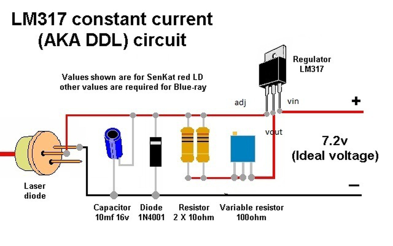

našel jsem ještě nějake zapojení
(133.12 KiB) Staženo 277 x

Toto je zapojenie stabilizátora napätia LM317 ako prúdový zdroj. Stiahni si dataseet LM317. Tam zistíš, že v tvojom príípade by mal byť typ LM317T-určený k regulácii. Iné sú na pevné výstupné napätia. Fungoval by aj taký, ale by si musel mať väčšie vstupné napätie. Nezabudni dať do série ampérmeter a trimrom 100 ohm nastavíš prúd diodou. Nesmieš prekročíť max prúd, podľa dataseetu 50 mA.

Ešte ma napadlo, ak použiješ dané zapojenie, neviem aký minimálny prúd je možné nastaviť. Nechce sa mi to prepočítavať. V danykovi na to máš vzorec. Pred zapojením diody výstup (kde má byť dioda) skratuj a nastav trimrom minimálny prúd (musí byť menší, ako max prúd diodou). Potom zapoj diodu a trimrom môžeš pridávať a kontrolovať, aby si neprekročil max. prúd.

To zapojení od majklos bych raději nezkoušel.
Za prvé je tam blbost v označení kondenzátoru 10mF/16V a za druhé bych tam žádný kondenzátor nedával.

Ten kond stačí 1mF/25V- nebo i menší.Když tam bude těch 10mF,bude to mít "dojezd" a ten není na něco takovýho zrovna bezpečnej.
