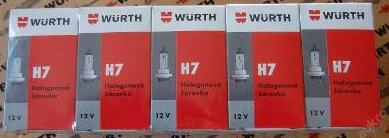

petrfilipi
Příspěvky: 2901
#22 Příspěvek od petrfilipi »
No já koupil H7 od Würtha. Cena 45 Kč/kus. Ale pokud to bude jejich standardní kvalita, tak by mohly vydržet dost dlouho.
Petr
(63.04 KiB) Staženo 144 x
