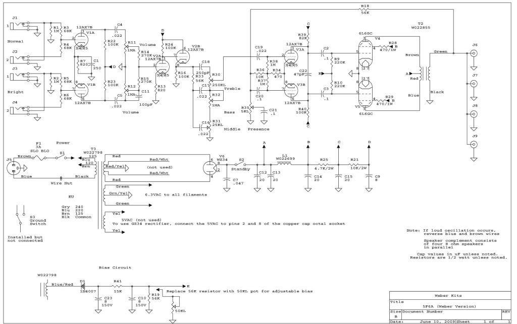

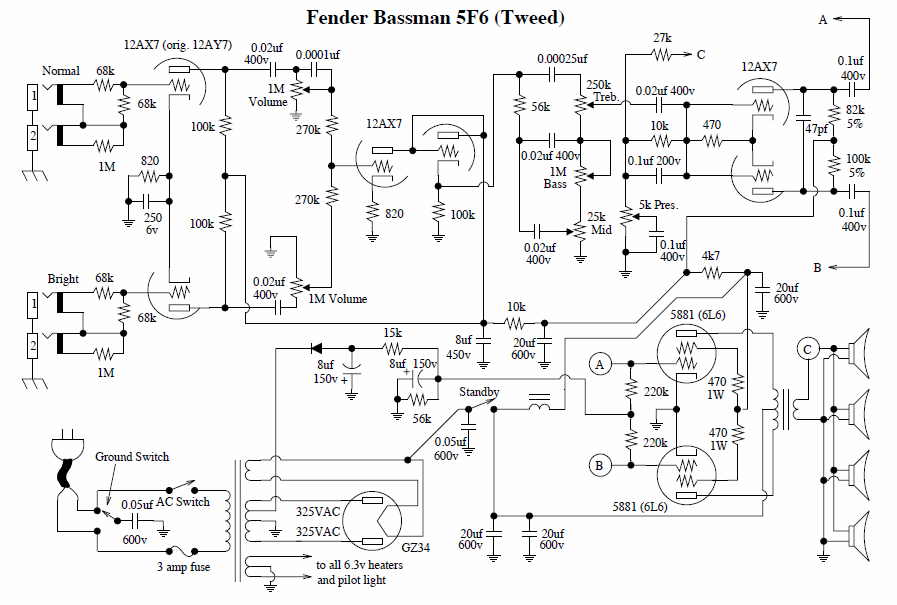

Ještě jeden dotaz, pokud jste tohohle Fendera někdo stavěl, tedy chci se zeptat na rozdíl mezi 5F6 a 5F6A když se dívám na obě schémátka je v čem?
Na tom schémátku Fender bassman 5F6 jsem nenašel odpor 100k mezi anodami druhé elektronky (který si myslím že tam jen chybí) a ještě v invertoru na třetí elektronce jsem zjistil že tam nejsou odpory 1M mezi mřížkami a odpory 470Ohm a 10k. Dále na tom schématu 5F6 není potenciometr nastavení biasu ale to není podstatné. Dále je tam uváděn potenciometr Bass jako A, tedy audio (log.). Můžete se mě k tomu prosím někdo vyjádřit?
Děkuji a zdravím! Kaca

To tvoje 5F6 se tak nějak rozchází s 5F6 dokumentací, kterou mám já, a nesedí ani s drátovačkou od výrobce. Třeba prezence je v drátovačce propojena na studený vývod MID potu, což ve verzi 5F6A není, a další rozdíly.
Kdes to šéma vzal?
JiriTom
Příspěvky: 1420
#85 Příspěvek od JiriTom »
Sendyx: to co popisuješ by mělo být asi tohle:

Tak jest.
Fantastiš jsou na těch starých tweedech ty vaklavé cinche jako reprokonektory :evil: .
