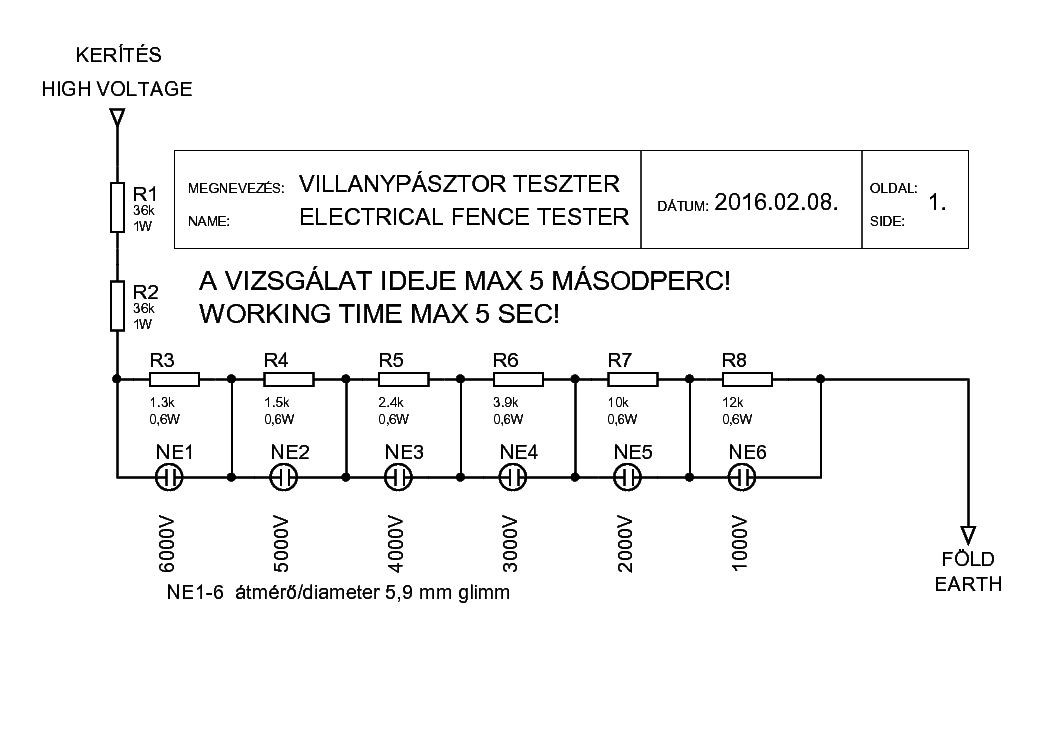

Sice asi pozdě ale taky to teď řeším a našel sem tohle
Šlo by to předělat na LEDky? Přeci jen v šuplíku najdu snadněji 6 LEDek než 6 stejných doutnavek (:
(17.04 KiB) Staženo 298 x

Zkoušečka ohradníková do 10000V
(8.83 KiB) Staženo 161 x
