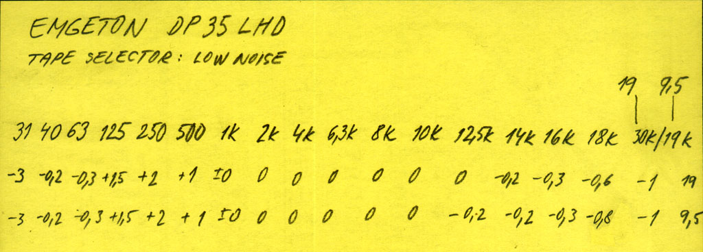

Po vyhodnotení snímania z testovacieho pásu je možné urobiť záver v tom zmysle, že použité hlavy GX majú trochu iné charakteristiky, a tým v Akai prispôsobili aj obvodové korekcie. To na začiatku v krátkosti naznačil
už TheLastUnicorn. Magnetofóny s klasickými hlavami používajú blízke, alebo úplne presné časové konštanty v zpätnoväzbovom obvode. Špecifické hodnoty korekčných členov GX 620 ale zrejme platili pre nový magnetofón. Teraz, po 35 rokoch asi došlo, v prípade snímacej hlavy, k nejakým menším zmenám. Preto je po takej dlhej dobe vhodné overiť snímaciu charakteristiku. V mojom prípade, jedinou úpravou bola náhrada rezistora R54 4,3kΩ (meral 4,1kΩ) za 4,99kΩ TR 191. Tým sa získal úplne vyrovnaný priebeh snímacej charakteristiky pri snímaní z testovacieho pásu DIN.
Pokračoval som s nastavovaním záznamovej časti. Predchádzajúci stav so stratami v snímacom kanáli, mal dosť nepríjemnú balistiku problému :) smerom na nastavenie predmagnetizácie. Pokles celkovej charakteristiky v oblasti 4 - 8 kHz nie je možné rozumne vyrovnať znížením hodnoty predmagnetizácie. Opravári spravidla nastavia predmagnetizáciu tak aby mali zhodu výstupných úrovní na 1 kHz a 10 kHz aj za cenu posunutia bodu predmagnetizácie smerom k nízkym hodnotám. To zo sebou prináša zhoršenie stability záznamu, zhoršenie skreslenia, šumu, prebuditeľnosti pásu atď. Prihliadnutím k tomu je nutné nastaviť určitú hodnotu
predmagnetizácie zohľadňujúcu komplexné charakteristiky záznamového materiálu, nie iba frekvenčný priebeh. To v krátkosti zhrnul už Jára Cimrman, keď pri svojej druhej návšteve Prešporka, pri príležitosti slávnostného ukončenia činnosti dobytčieho trhu na Odborárskom námestí, len tak mir nichts dir nichts predniesol: "Chlapci, biás zdaleka není pouhý štelizírunk diskantú." No, neviem akú známku mal z češtiny, ale myslím, že problematiku už vtedy vystihol správne.
Pre prípad kvalitnejších magnetofónov je vhodnejšie použiť metódu
Δ10kHz. Pre mnohé pásy je hodnota Δ10kHz presne definovaná. Ako vzťažný som vybral pás BASF LPR 35 pro, pre ktorý sa udáva
Δ10 kHz cca 5,5 dB, hodnotu je možné odčítať z charakteristík pásu pre rýchlosť 19,05 cm/s a je dostatočne univerzálna, vyhovuje aj pre
AGFA PEM 468 a nepohrdne ňou ani dlhohrajúci Emgeton DP35 LHD-tmavý materiál a modrý začiatok.
Na záver musím konštatovať, že magnetofón takto dobre už dávno nehral a platí to aj pre rýchlosť 9,53 cm/s.

Osobně už nenastavuju magnetofony na žádný jiný pásy než BASF (RMGI) LPR35, nebo Maxell UD35 (jsou pracovním bodem stejně velmi podobné). A zásadně nepoužívám metodu 1kHz/10kHz na stejnou úroveň. Využívám systém ARTA, kde vidím rovnou kompletní charku a zkreslení. Nastavuju na nejvyrovnanější průběh mezi 1 a 10kHz i za cenu, že to už od 10k začne na nižších rychlostech padat. Zkreslení však nehoním nejnutněji co nejnižší...do 1,5% pro 250nWb/m je to pořád OK a raději snížím jmenovitý tok.
Jinak jsem za posledních 5 let měl v ruce asi 20 různých akaiů a všechny byly seřízeny na 185nWb/m, krom strojů s Dolby nebo DBX - ty chodily na 200nWb/m.
Jednou jsem seřídil GX620 na 250nWb/m a na rychlosti 9,5cm/s se mi odměnil dosti vysokým zkreslením, pokud se ručky VU-metrů při záznamu přiblížili k nule. Kdo někdy na tomto stroji nahrával a pak přehrával na něčem jiném, tak zjistil, že do přístroje leze vždy víc, než je udávaná hodnota. Pokud seřídíme GX620 na 250nWb/m, nahráme na něm hudbu tak, aby se ručky přibližovaly k nule a následně záznam přehrajeme třeba na revoxu B-77 seřízeném na 257nWb/m dojdeme ke zjištění, že u revoxu nám lítaj ručky VU-metrů za roh...

Máš zavedený výborný postup. Viem, že nemáš rád polovičaté riešenia. Postupom času som aj ja prišiel na to, že pre dobrý výsledok je dôležitá linearita záznamu medzi 1 a 10 kHz, to bol hlavný dôvod tejto revízie. So záznamu na rýchlosti 9,5 cm/s som nemal najlepší pocit, ale nedostatky som pripisoval viac nižšej hodnote predmagnetizácie, ako vyššej úrovni (250 nWb/m) záznamu, aj keď to úzko súvisí. Na 9,5 cm/s (a tiež u kaziet) som si navykol nastavovať úroveň záznamu tak, že pri najčastejšie opakujúcich sa maximách sa pohybuje ručička okolo hodnoty -3 dB. Pri normálnych rockových skladbách sa ešte vyskytujú sporadické maximá, u ktorých sa ručička vychýli k 0 dB, prípadne trochu viac. V takých prípadoch posudzujem jednak ako dlho maximum trvá a aj aké frekvecie ho tvoria. Ak je to spev, tak to spravidla nepredstavuje významé riziko skreslenia. Podvedome ma to ťahalo na 9,5 cm/s používať pásy čo najviac LH.
