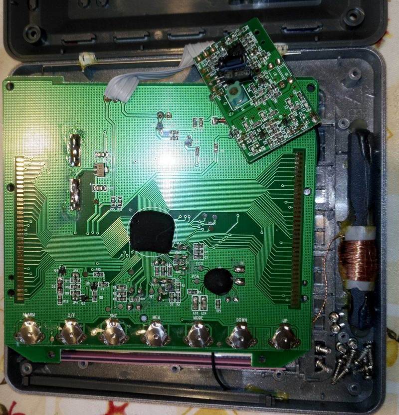

foto plošňáku zde

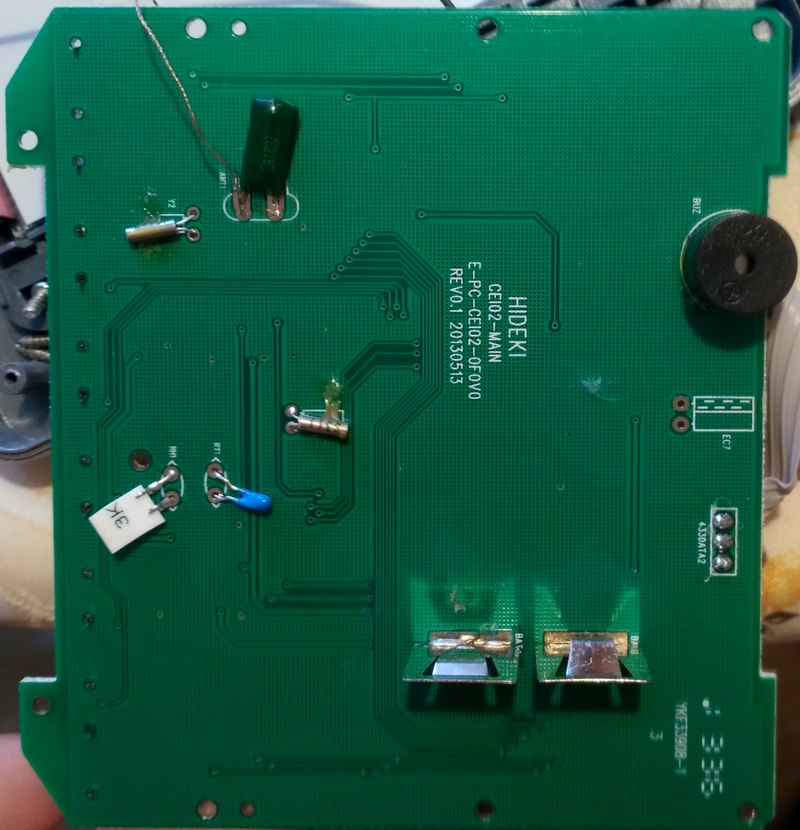

a druha strana zde

Začal bych tím, jaké je napětí na bateriích, za stabilizátorem na kondenzátoru v modrém kroužku a na kondících v červeném. Pokud máš osciloskop, změř průběhy na těch kondících a ověř, že kmitají oba krystaly (kovové válečky). Pokud bude všechno ok, tak prostě odešly ty černé pecky, je to dost pravděpodobné a neopravitelné.

u stabilizátoru to samé co na bateriích 3,15 V, u kondenzátorů v červeném kroužku 0 - 0,1 V.
