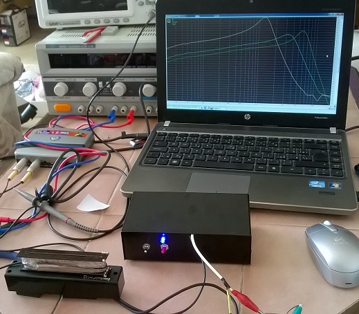

tak jsem nakonec koupil velmi slušný RLC metr (Jap). Měří jak indukčnost, tak Q. Lze si zvolit, zda má být indukčnost v měřícím obvodu paraleně, nebo seriově. Zkusil jsem na snímač přidat závit nakrátko, abych viděl, jak moc se změní Q - je to v řádu setin. Indukčnost se taky téměř nehne - větší rozptyl mám při navíjení - nevinu závit vedle závitu, ale cikcak :-)
Rozptyl je i při měření odporu - ss proudem.
Vyhodnotil jsem to tak, že pokud nebudou parametry výrazně odlišné, pak se tím nemusím zabývat.
Přikládám konstrukci přípravku pro měření, kde se zobrazí frekvenční charakteristiky snímače.
Děkuji všem, co mi přispěli radami.
Měření snímače
