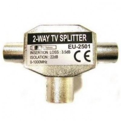

tento rozbočovač

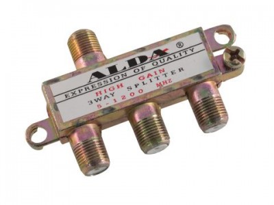

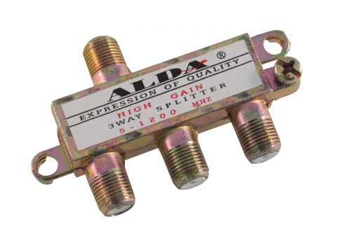

#11 Příspěvek od ZdenekHQ »
U těchto se odlepilo zadní víčko a přidal kondík. Tím se oddělila DC složka. Navíc výhoda F-konektorů je v tom, že nevypadnou. Nevýhoda je, že ty výlisky bývají pěkně mizerný a to uvnitř taky není žádnej zázrak.

#12 Příspěvek od Hill »
To je sice hezké, ale televizák zřejmě nepředpokládal, že anténním vstupem druhé televize (nebo settopboxu) vyzkratuješ napájení od té první televize. Tenhle EUrozbočovač má totiž oba výstupy stejnosměrně propojené se vstupem.
Potřebuješ rozbočovač průchozí pro napájení jen od jedné televize, třeba Teroz 102, Ivo I-034P a ještě několik dalších.

#14 Příspěvek od ZdenekHQ »
Já tam dával keramiku 1n a logicky do serie s tím výstupem, kterej to přetěžuje.
