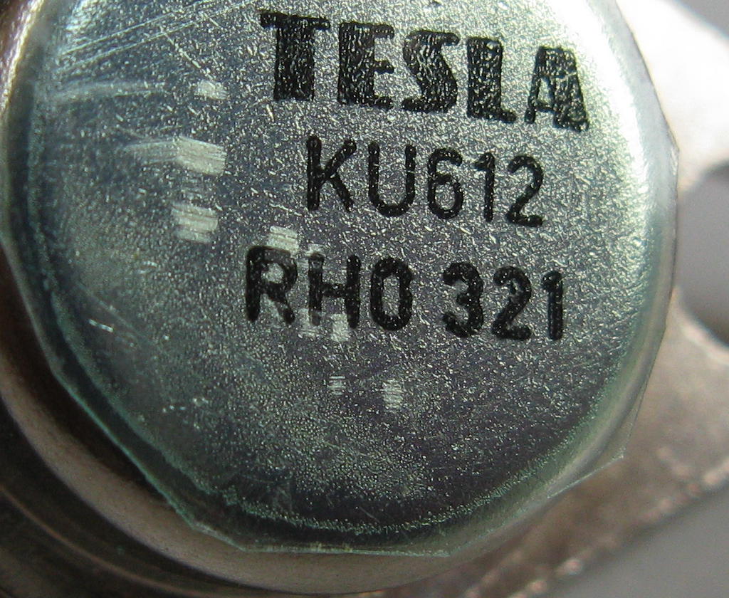

Potřeboval bych trochu obnovit lesklý povrch několika desítek starších, vesměs Ge výkonových tranzistorů.
Rád bych přitom zachoval jejich originální potisk Tesly. Chci ho tedy před čištěním a přeleštěním ultrajemnou pastou přelepit něčím, co snese teplotu - maximálně asi tak 80°C. Na víc se 50-100W Ge výkoňáky stejně honit nedají, ani v mezních režimech a v aparátech, kde nedobře funguje stabilizace jejich předpětí.
Některé mají už černý tampónový potisk, některé jsou polepeny ještě těmi černo-žlutobílými vodními obtisky. Všechny jsou ze 60. až 70. let a ten jejich původní, vysoce lesklý nikl už není, co býval.
Malé AD161/162, GD607/617 a některé další Tungsramy jsou jakoby galvanicky matně cínované. S těmihle povrchy stejně nejde nic dělat co do vzhledu, ty asi nechám, jak jsou a spokojím se jen s funkčností.
Nemáte prosím nějaký tip na průhlednou lepicí pásku, co slušně lepí a snese 80°C?

Leošu, abys nestrhl i ten popis.

Kepton?

Kapton vydrzi dost, ale ma charakteristicku farbu.

Mám pásku, která se používá na maskování komaxitu, teplotně vydrží dost, ale je lehce nazelanalá. Koupil jsem to na ebay, ale už tu položku nemůžu najít
//Už to mám, stačilo si vzpomenout, že jsem chtěl netypickou šířku 54mm a oni mě to uřízli na míru a od těch dob tam ta šířka visí :lol:
Páska na ebay

Mám tady polyesterovou NITTO TAPE 38/50, co se používala na izolaci střižných hran u topných fólií. Je bezbarvá průhledná ale dost silná ještě o fous víc než byla Izolepa za bloševika. Vevnitř je nálepka s českým popisem, takže se tady musela někde prodávat. Odolnost do cca 180 st. C.
Nyní se místo ní na stejnej účel používá slabá žlutá polyesterovka, co známe třeba z izolace tráfek z pulzních zdrojů v PC a jinde.

Nestačil. Ta páska musí lepit a to hodně dobře. Hlavně to lepidlo by mělo tu teplotu vydržet. Aby neztvrdlo a pak přelepka odpadne.

Tak jsem to testnul, má to ten nádech do zelena a ofukoval jsem to 150°C a vpohodě to vydrželo. Můžu Ti poslat odříznutý dvojzávit v obálce na otestování.
