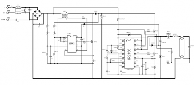

Ako píše houmr...
Už som to niekde písal... často mávajú (tento alebo podobný) problém aj akvaristi.
Niektoré sp.hodiny (v tomto prípade vypínač) spínajú N a nie L.
A vstup je daako takto jak na schéme.
Problém je že ked je pripojená fáza? - tak žiarivka preblikne cez CY - ten ide "na plech". V tomto prípade to nevyhodí ani prúdový chránič lebo CY máva malú kapacitu ale stačí na to že za určitý čas nabije C2.
Ale neviem či je to tento prípad? - ked píšeš že to frčí 7 rokov?
