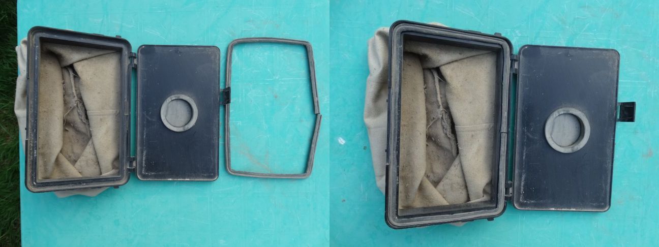

Tady je foto pytlíku s víkem bez a s těsněním, těsnění na levé fotce leží vedle. Je to nějaký stočený gumový profil. Není vyloučeno, že to původně byl jen nějaký pás gumy obdélníkového průřezu.

HA! ZRADA! JÁ TAM ANI U JEDNOHO ŽÁDNOU GUMU ANI PĚNU NEMĚL!!!!! Ty dvířka se zaklapávaly jen tak na těsno k tomu kartónu nalepenýmu na pytlíku!!!!

Nám se právě na 7400 kterou jsme pořídili v roce 1994 to těsnění ztratilo. Vysavalo se bez papírového sáčku a veškerý prach letěl do motoru. Do dvou let bylo po ložiskach.

Jsou k sehnání různé silikonové profily na těsnění oken a dveří, také jsem viděl provedení do drážky, to by mohlo pasovat. Bauhaus, Hornbach, OBI nebo nejbližší truhláři atd.

U mojej ETA 1400 je rovnaké vrecko s tesnením, ako má na priloženom obrázku jjilek . Za svojho života som sa nestretol u vysávačov ETA 1400, 3400 a 7400 s verziou vrecka bez tesnenia a to mi ich prešlo rukami dosť, keďže som ich za komančov opravoval.

Já ho nikdy v servise neměl a u Deva už vůbec ne. Prostě my tam žádnou gumu neměli. A helikoptéra jsem nebél, nésu a ani bét nemožu - bo já su sameček ... :mrgreen: :mrgreen: :mrgreen: :mrgreen: :mrgreen: :mrgreen: :mrgreen: :mrgreen: :mrgreen: :mrgreen: :mrgreen: :mrgreen: :mrgreen: :mrgreen:

No dnes tam byl kousek , přinesl jsem , ale provozovatel ulomil jak pojistky , tak jeden pant . Pochopitelně je s těsněním. Jestli chceš za poštovné ... Je použitý!

Pojistky mám na vysavačí doma ulomené obě, ale to vůbec nevadí. Když se filtr zasune do vysavače, tak tam filtr drží zavřený i bez pojistek.
