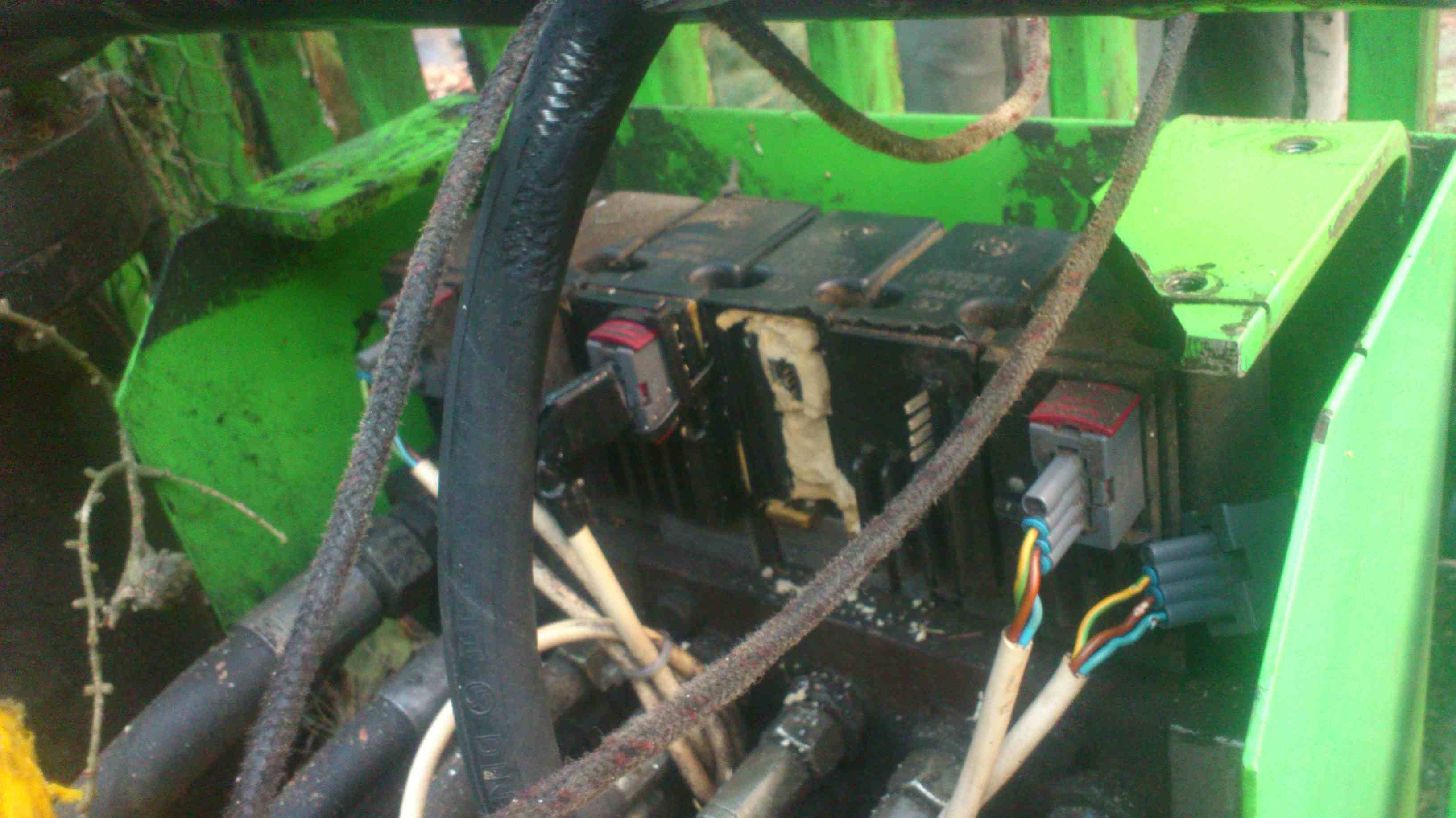

Řídit hydrauliku proporcionálně jde ale aj již bylo psáno nedoplatíš se, jen blbá elektrická část na hydraulickým rozvaděči pro proporcionální řízení kterou používám od Danfosse PVEA 157B4734 je za 7.800,- Kč/ks bez DPH (1ks) a k tomu ještě mechanickou část hydraulickýho rozvaděče, hrubě typuju že za 20 klacků bez DPH máš ovládání jednoho válce.
Pokud to už seženeš, tak třeba v tomhle případě pak už jen relativně řízení jednoduchý vše je uvnitř PVEA a potřebuje jen +V,GND a ovládací napětí s tím že 1/2 napájecího napětí je stop stav.
Problém ale je že jakmile se začne hydraulika hejbat není rozdíl jestli jede pomalu nebo rychle, čerpadlo je zatížený docela dost.
Systémy Bosch Rexroth a Poclain hydraulics na tom budou podobně.
Asi bych volil raději frekvenční měnič pokud je čerpadlo hnaný elektromotorem jinak klasiku páku.
A jinak ten strašák s elektronikou není zas tak horkej, elektrickou část většinou měním když se poškodí mechanicky z venku třeba ulomením konektoru nebo podobně, neměnil jsem žádnou že by odešla sama! Bez problému běží v humusu,prachu,dešti,horku víceméně 8 hodin denně 300 dní v roce,co mám nejstarší už 15let. Kabely jsou jiná věc.
Přikládám foto jak to třeba dopadlo při srážce s docela velkou větví :(
