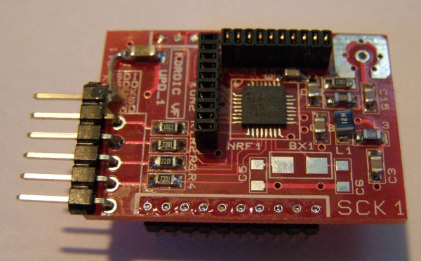

Já bych to uměl, navíc 433MHz někde v terénu na louce není problém, klidně umím i 868MHz. Oboustranně, t.j. duplexem. Jen by to nebylo hned a bylo by to relativně drahý. Takže tímto se to škrtá. Nesmíte si vzpomenout vždycky o prázdninách. :D
P.S. Na fotce je sice "prapředek", ale jako illustrace to stačí. 433/868 + procesor v jednom pouzdru.
