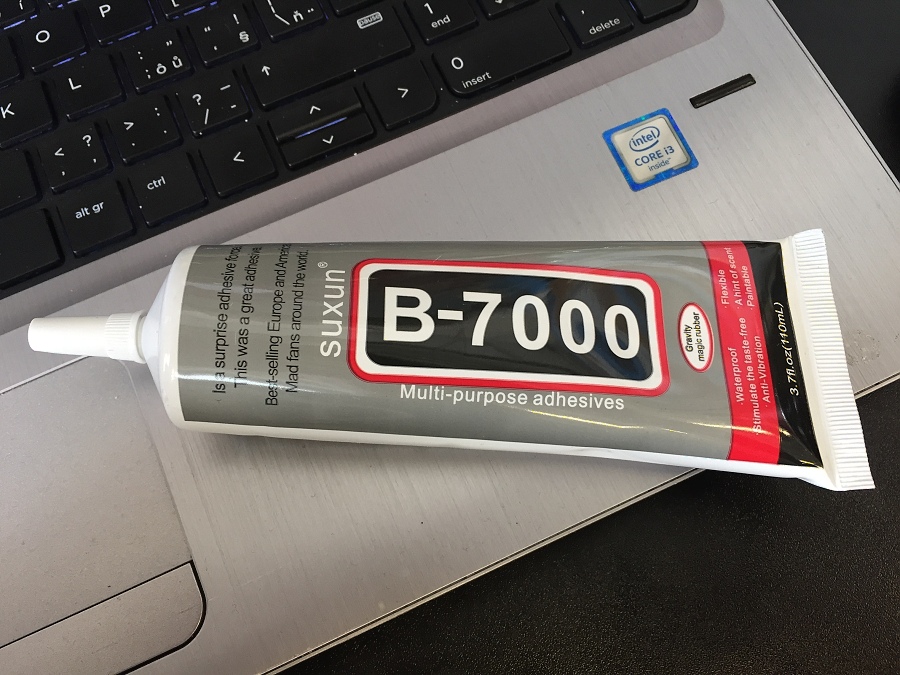

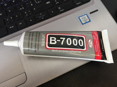

Osvedcilo se mi B-7000 z Ali, tuba za par kacek, lepi to super, nebela. Tamtez bych si koupil opticky UV lepidlo a muzes lepit cocky do aleluja :)
