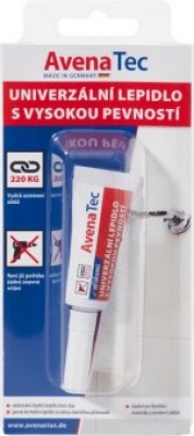

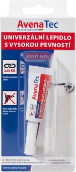

Nevím, jestli bude fungovat to dělané lepidlo na kombinaci kov-plast.
S tímto lepidlem má někdo zkušenosti?
