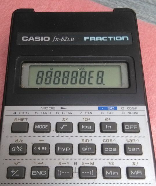

Cca od r.1993 používám tuto jinak nesmrtelnou kalkulačku (jsou v ní ještě původní baterie). Ale zažínají se mi ztrácet segmenty na LCD u jedné pozice, nejprve svítily slabě, teď už ale vůbec takže už nepoznám co tam svítí za číslici. Chápu že po tolika letech už má asi kalkulačka nárok odejít do křemíkového nebe, ale zajímalo by mě jestli je tohle příznak vadného displeje a co se v displeji fyzicky stane že to přestane "svítit"? (měl jsem za to že takovýto LCD by mohl mít neomezenou životnost). Nebo může být příčina ještě někde? (v kontaktu na vodivé gumě u displeje to podle mě nebude, protože se nic nezmění když zkusím v prostoru rámečku displeje zatlačit)

Kdysi mně takhle odešel měřák s tím, že přestal být aktivní příslušný výstup ze švába. Zkusil bych to rozebrat a vyčistit.

stejnou kalkulačku mám, asi i podobně dlouho, s původní baterií a když občas displej zazlobí, pomůže kalkulačku opatrně procvičit krutem (do vrtule), tím asi obnoví nějaký studeňáky od baterie, nevím, nerozebíral jsem zatím).

Lenze tento LCD bude zapojeny v multiplexe. Ked nejdu len dva segmenty, tak bude problem priamo v LCD.

Nemusí být, může být vadný výstup pro tu dvojici (za předpokladu, že je to dvojitý multiplex).

Rozdělat a zkontrolovat spojení lcd s deskou.

Tam bude takový ten "nalepovací" flex. Někdy pomůže vypodložit to třeba kouskem molitanu ale nevím, jestli je to dlouhodobě použitelné řešení. U el. váhy mi to šlo. Už ji ale nepoužívám.

sr71 píše:...v kontaktu na vodivé gumě u displeje to podle mě nebude, protože se nic nezmění když zkusím v prostoru rámečku displeje zatlačit
Možno tam nie je vodivá guma, ale fólia. A tá sa zvonku pritlačiť nedá, lebo je lepená. No a časom lepidlo povolí a striebro zoxiduje...

Moje sharp měla stejný problém. spojení FLEX/display (nejspíše lepený) sem přejel horkým hrotem a trochu podložil tužší smršťovačkou, aby flex dotlačovala na sklo. Oprava dobrá, ale jen na chvilku. tohle se opravit asi prostě nedá.

samec píše:...ale fólia. A tá sa zvonku pritlačiť nedá, lebo je lepená.
Ale dá, co by ne. Ne vždy to ale pomůže.

Ano, velmi výstižná odpověď. Opravit se to dá ale fungovat to stejně nebude.

Tak ono to funguje, ale jen chvilku, kdysi jsem si takhle rozhýbal displej na autorádiu Blaupunkt, kde už nebylo vidět skoro nic. Po opravě přežehlením super, ale po cca dvou dnech to šlo zase do kopru.
