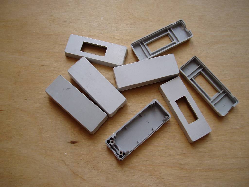

#25 Příspěvek od Crifodo »
tak jsem namíchal letkvar do skleničky od Helmans a pokusně nasypal žluté kryty šňůrových vypínačů Elektropřístroj, kdysi šedé. Uvidíme.
#26 Příspěvek od sinclair »
Při pár pokusech o vybělení bílých plastů mně bohužel zmizel lesk a nijak jsem to přitom nedrhnul. Ale ne u všech, jen některé a nebyly moc hnědky. Taky se ten chemicky vybělený povrch dost liší od nevyběleného, nezažloutlého původního plastu. Vybělené místo je skoro vždycky bělejší, musí se to proto vzít zgrunta celý.
A na jednom krytu mi to udělalo nepěkný nepravidelný fleky. Asi jak se lišil poměr materiálu v té lisovací směsi, není to vždycky jeden čistý materiál. Přidávají se i recykláty a potom to udělá tohle. To vím od lidí z místní lisovny plastů Zálesí.
#27 Příspěvek od Crifodo »
výsledek po vybělení (vyšednutí). Máčeno pár dní v roztoku bezejmenného čističe prádla (značku si nepamatuju) a prášku na nádobí s chlorem Rako. Ve sklenici na slunci na plném UV, v těchto vedrech šla teplota k 50°. Prokazatelně se čištění aktivuje UV světlem, protože se díly musely obracet aby byly k záření natočeny a vybělily se. Bohužel se mi nepovedlo vyfotit původní stav. Tak hnusně ale běžně žloutne většina plastů na monitorech, klávesnicích, tiskárnách. Je komické že se čištění děje tím samým mechanismem, který žloutnutí způsobí. Je vidět že po vybělení je odstín skoro identický s vnitřkem pouzder, které měly původní barvu.
