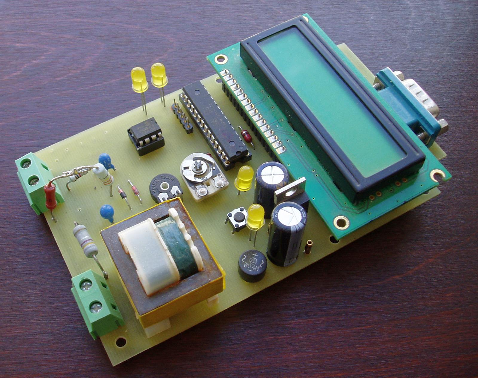

#4 Příspěvek od Crifodo »
Nedávno tu někdo odůvodňoval vlastní tvorbu (jsme přece na EB) před nákupem hotové bezduché spotřebky, i vytvořil jsem podle zahraniční inspirace vlastní přístroj na míru.
(Upravil jsem na menší displej a odpornější bočník= vyšší citlivost).
Akorát jsem trochu zamrzl na skříňce, nemaje šikovný přístup k Hi-Tech bastlení.
