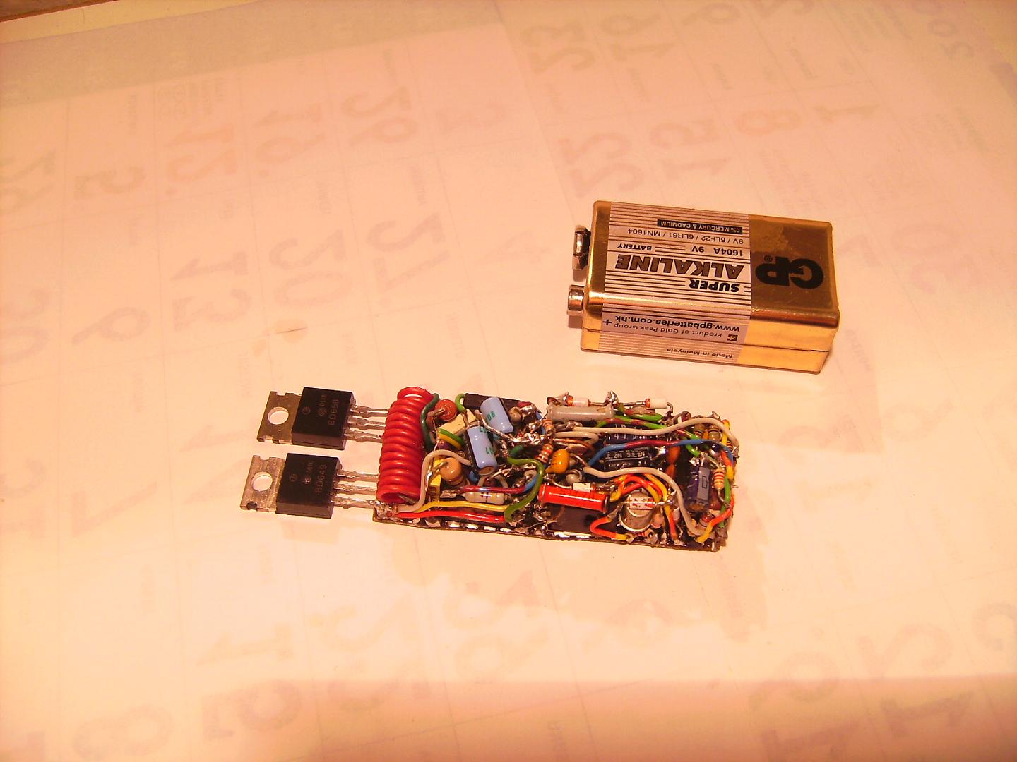

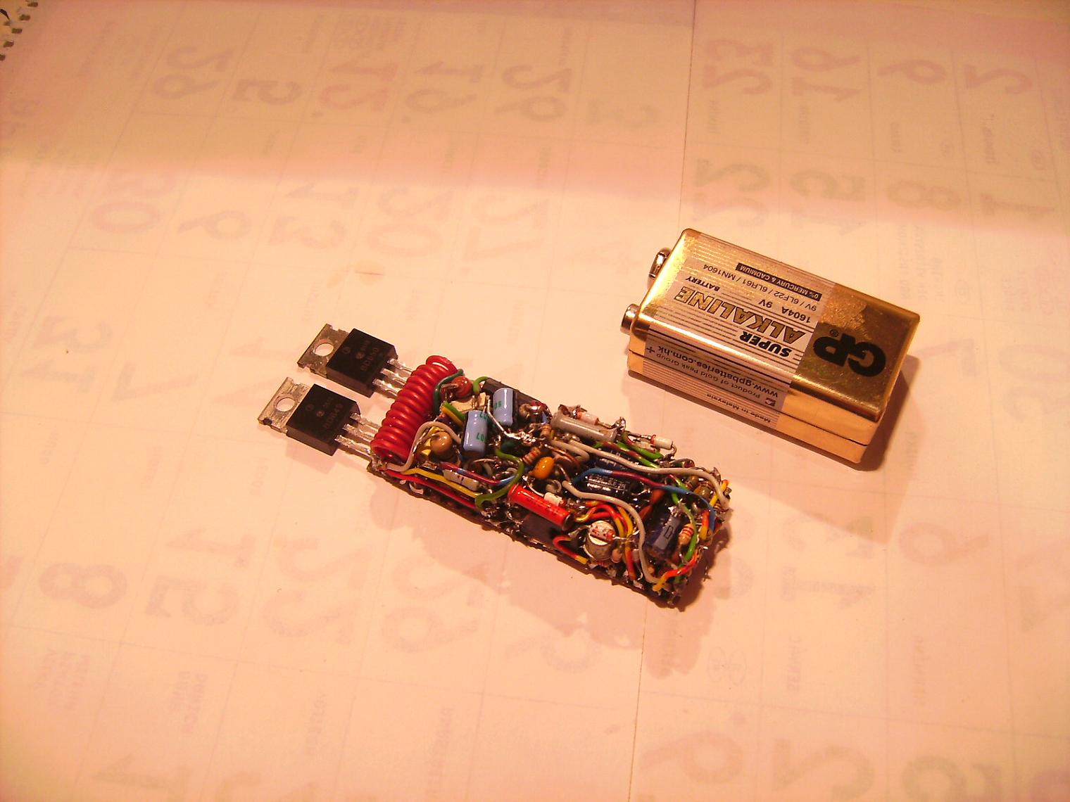

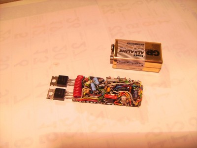

Aby ste si nemysleli ze si z vas utahujem..tu je moj mikro zosik ..DPA220 poznate hadam vsetci..snazil som sa ho natlacit do puzdra 6F22 ..zial 1cm z neho vycnieva...potreboval som chladic tak teplotny tranzistor som cvakol ostal tam..
je to fakt funkcne.. robene po vrstvach a bez lupy.. pred par rokmi 8-)
neviem ci niekto spravil mensi :D
pacilo sa mi na nom ze dokazal hrat uz pri troch voltoch ..neviem uz si nespominam..dokonca to hralo aj s jednou polovicou napajania
tak..a nakladajte mi zase :lol: fakt to nemyslim v zlom :wink:

Nabuduce skus pouzit SMD.
