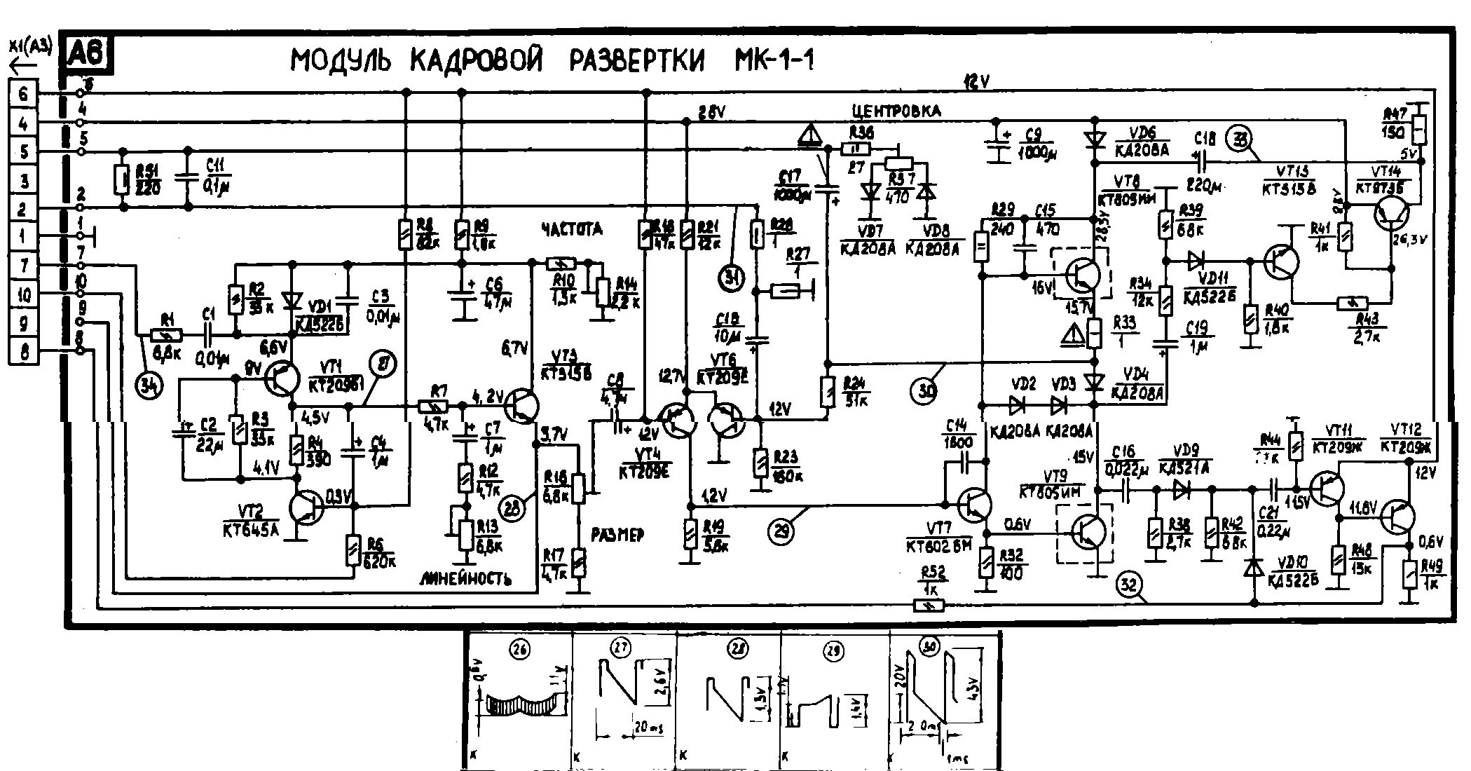

Zvuk nefunguje. Kontrast a jas fungují.
Nevíte někdo kde hledat závadu? Elity jsou v celé tv původní ruské. Pomůže nějak jejich výměna nebo mám vadnou obrazovku?
Také je vhodné ověřit stav konektorů jednotlivých desek, koroze je pravděpodobná.
masar píše: Je vhodné provádět výměny na základě měření.
Oměřit napájecí napětí ano, ale ty elyty v modulu verikálu bych vyměnil šmahem všechny. Tuhle úzkou čáru myslím nejčastěji způsoboval ten elyt hned u přívodních drátů, myslím 4,7 nebo 47 mikro. Ale rozhodně bych je vyměnil všechny, tyhle ruský elyty jsou snad nejhorší kondenzátory vůbec.
