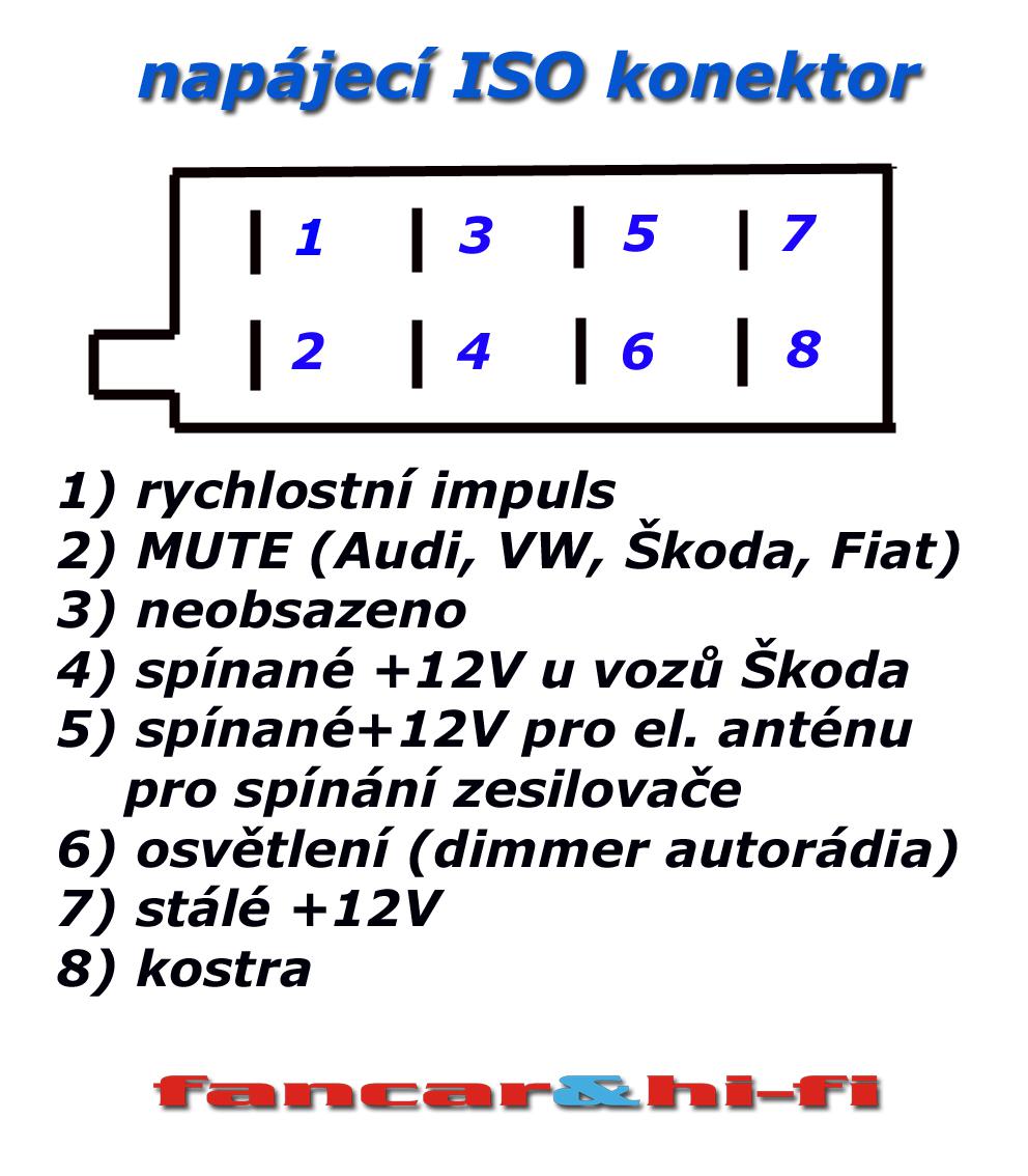

tata se chysta s vymenou radia za nove ve fabii. Spinane napajeni a zaloha pameti je vyresene, ale fabie ma dale antenni zesilovac a ten nevim, zda je trvale zapojen, nebo mam z radia vyvest pin oznaceny v navode auto antena - pin 5

Anténní zesilovač není trvale napájen. Má tzv. fantomové napájení po koaxiálu. Pro běžné autorádio musíš použít napájecí výhybku iso-iso, nebo iso-din podle anténního konektoru v rádiu a modrý drát musíš připojit na +12V spínaných rádiem při jeho zapnutí to znamená vývod 5. Pokud je v na pinu 5 připojen drát ze svazku je třeba tento drát i s pinem vyjmout, zaizolovat a do konektoru vložit pin s modrým kablíkem od napájecí výhybky.
Pozor, ISO konektory Fabie mají pojistku uchycení pinů, tu je třeba nejdříve z boku vysunout, aby bylo možné pin vyjmout/vložit. Více třeba zde. Dá se toho na netu najít více.
Je docela vhodné vyjmout z konektoru všechny nevyužité piny s vodiči ze svazku a zaizolovat je. Jsou známi případy, kdy rádio mělo na některých pinech nestandardní připojení a došlo k narušení funkce některých systémů v autě. Třeba komfortky, zablokování komunikace po CAN. Výsledkem pak může být nefunkčnost el. ovládání oken, nemožnost komunikace s diagnostikou a podobně.
