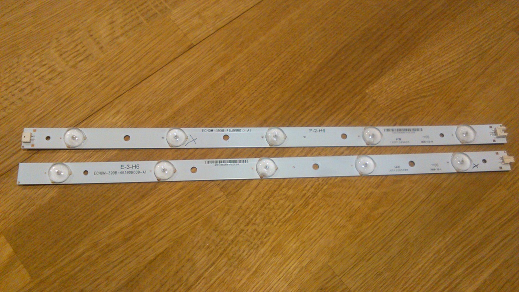

Zdravím chcel by som sa spýtať čo za podsvietenie používa sencor odišlo to mesiac po záruke chcem kúpiť celé pásy viď foto a nemeniť led len neviem kde to kúpiť...Tipoval som že tam bude nejaký vestel...
Ďakujem

Sencor je čiňák, takže s Vestelom určite nič nemá.
Ak aliexpress nič nevypluje, musíš meniť ledky.
Tieto šosovky sú bezproblémové, tak s kruhmi by nemal byť problém.

lopez píše:https://www.avelmak.sk/index.php?lm=1763
Nepíšeš presný tip ale 39" - možno som trafil.
http://www.avelmak.sk/index.php?lm=1763 ... icle=71152

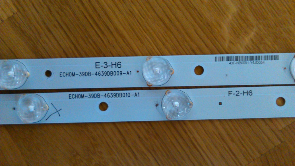

Je to typ SLE 39A1000M4 v AVE som kukal to čo si našiel nie je ono mám tam 5 led dĺžka cca 395mm jedna pravá a druhá ľavá...Už to človeka ani nebaví každá druhá haraburda veci len v číne k máni ako píšeš...tento podsvit ani tam nie...Mám asi ešte nej. smd s Lg neviem čo sú tieto zač aby to bolo zhruba rovnaké...

Odmeraj, rozsvieť a uvidíš.

No tak led som vymenil tie od Lg majú odber 3mA viac a ďalšia vec od Lg majú vačšiu plošku + a tieto číny opačne :) Pásy už svietia uvidím keď to zložím ale dnes už nestíham...Keby som vedel aké sú tam origo dal by som také...

Rozdiel pár mA prúdu pri rovnakom napätí nezáleží, lebo nová led aj úplne identická má vyšší odber ako stará, je to proste jej vlastnosť.
Prúd celého obvodu je aj tak obmedzený pre všetky ledky rovnako (sériové zapojenie).
Dôležité je aby aj tá LG bola dobre chladená to znamená väčšia plôška ledky by mala byť dostatočne veľkej ploche medi dosky.
Ak tam boli plôšky naopak voči polarite a tá LG má teraz napr. na svojej väčšej plôške len prívodnú cestu a nie plochu šírky dosky led pásu, tak odíde pomerne skoro.
Ak chceš, daj vedieť ako to na tejto doske je realizované.
Zníž prúd úpravou led drivera, staré led a aj tá nová ak nie je dobre chladená vydržia dlhšie.
Ak nevieš ako, daj sem fotky dosky led drivera, názov IO atď.

Takže už to beží ešte jeden kond 33uf/200V v zdroji bol K.O. nebudem to upravovať v menu stiahnem jas. Ak by odišli zoženiem led aby sedeli plôšky lebo ako som písal tieto od Lg sú opačné ale skôr myslím odídu zas tie od výroby. Ďakujem
