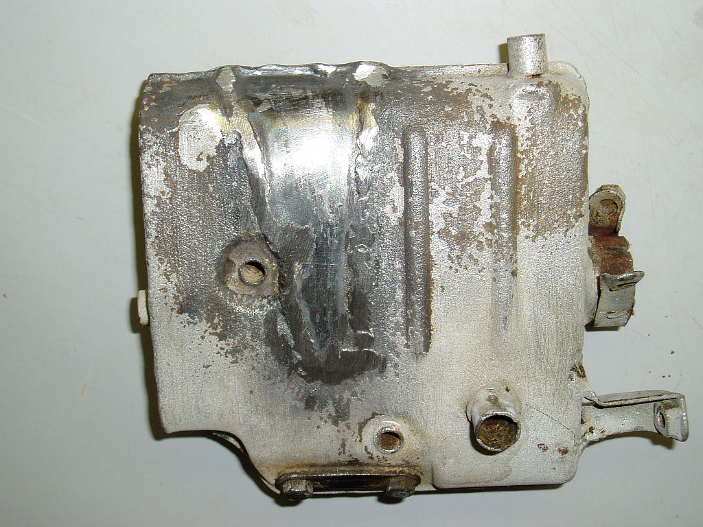

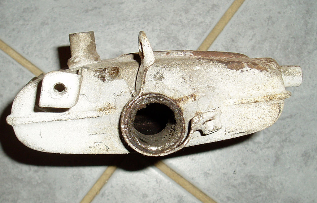

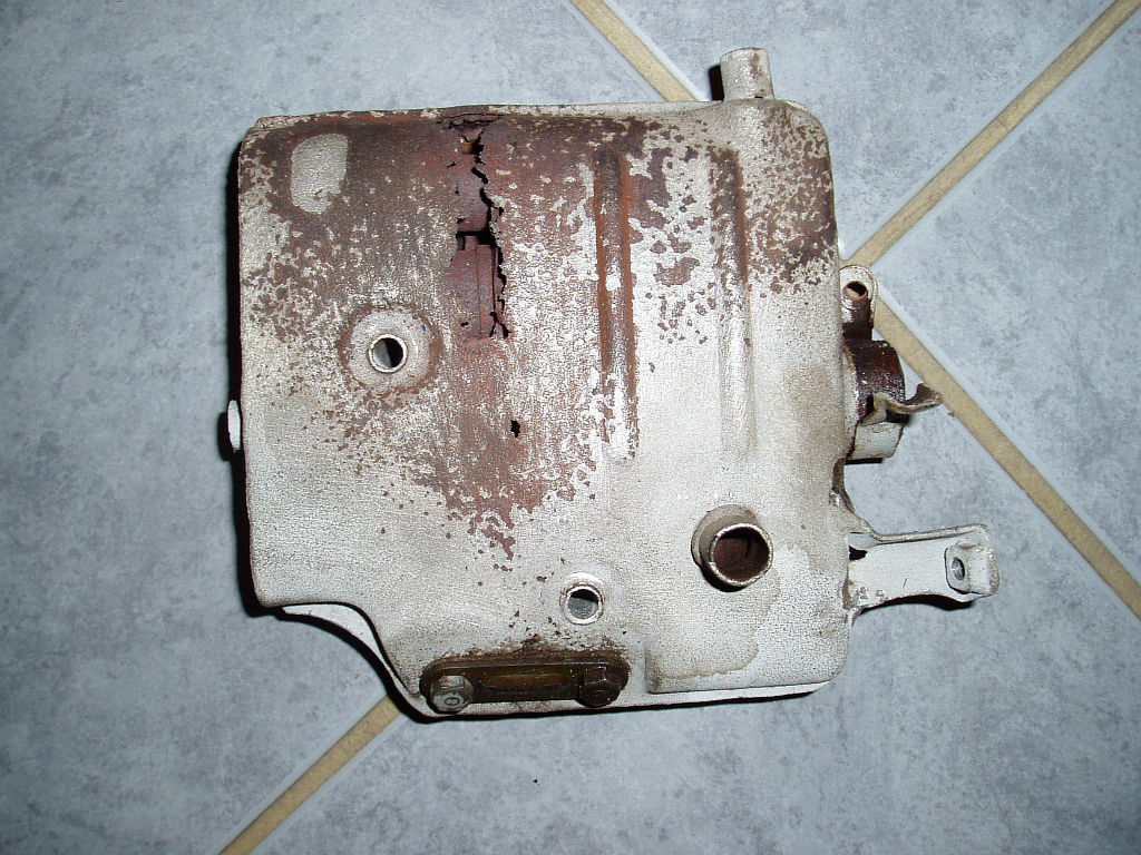

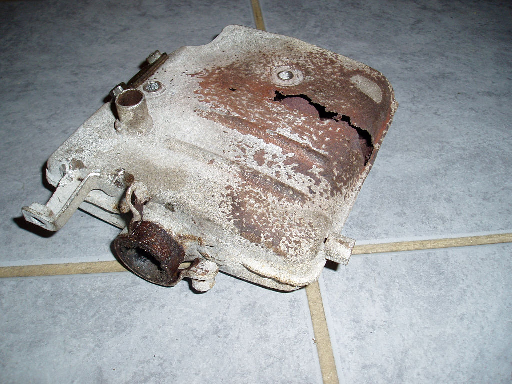

#9 Příspěvek od Crifodo »
A je to venku!
#10 Příspěvek od sinclair »
Na čem to tak pevně drželo?
#11 Příspěvek od Crifodo »
Jen to bylo do sebe těsně napasováno. Možná korozí přilepený ten stahovací pásek na obvod vstupní trubky tlumiče. Ta má uvnitř nějaké těsnění, asi azbest. Postupným promazáváním, pootáčením, páčením, rituálním zpěvem a zaklínáním se to nakonec uvolnilo.
#12 Příspěvek od sinclair »
Japonci no...Vždycky mám radost, když se mi do rukou dostane nějaký echt Japonec. Součástky urovnaný, kablíky vyvázaný, desky snadno vyklopitelný, nebo na precizních konektorech a jdou snadno ven.
Skoro vždy nějaká elmech prkotina, základ funguje perfektně. Rotely třeba..
#13 Příspěvek od Crifodo »
No a je navařeno a namontováno.
Teď mě čeká nastavení otáček, bude to asi náročné, karburátor bude pěkně rozštelovaný.
