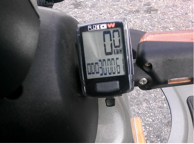

Co to znamená tento údaj viz příloha co se tím nastavuje ?já jsem když dával na zimní čas tak omylem nastavil 300061 místo 100061 mám takový dojem že tam bylo díky
edit to právě taky nevím na sto procent jestli je to co nastavuje počet impulsů

Není to korekce obvodu kola? Prostě tam zadáváš počet impulsů na otáčku nebo na metr nebo na kilometr, co já vím ...

ECHOWELL U10W je to, že?

Ano

Návod je např. tady. http://dwn.alza.cz/manual/3781
https://uloz.to/!0kW8XD88WFD8/echowell-u10w-setting-pdf
Výrobce to tam moc nemá. http://www.echowell.com.tw/download__en.html
Buď soubor chybí, nebo je psaný čínsky.
ODO je Odometer, česky počítadlo celkových najetých kilometrů. Po výměně baterie se to asi zresetuje, ale uživatel si tam může zadat, kolik měl najeto kilometrů, pokud si to pamatuje.

Není, tomu výrobce dal zkratku CMM. Je to obvod kola v milimetrech. V návodě tomu říká též circumference.

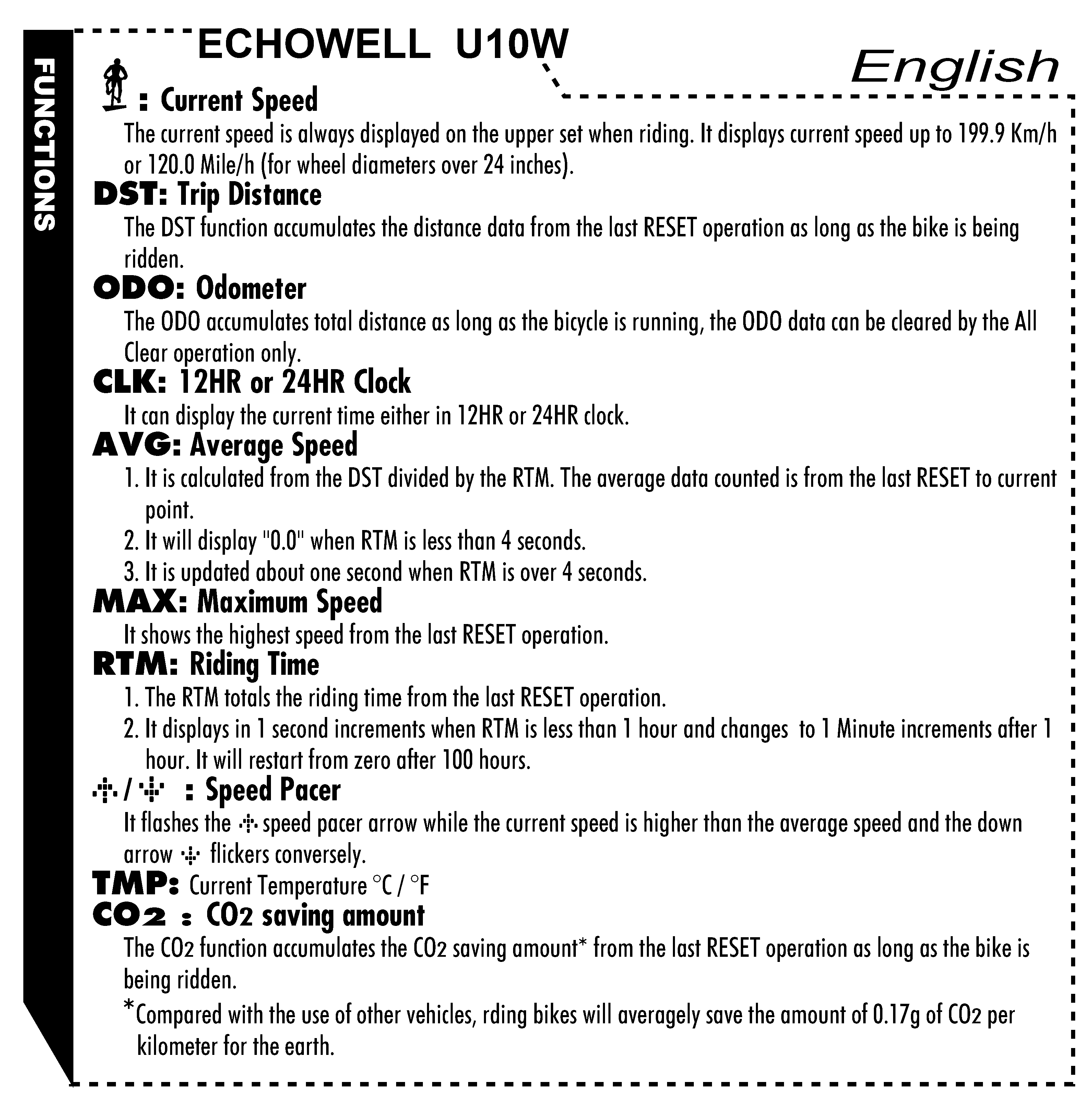

Tak já to nějak sepíšu.
Okamžitá rychlost se zobrazuje pořád, když kolo / vozík jede.
DST Ujetá vzdálenost výletu.
ODO Celková ujetá vdálenost, dá se zresetovat asi pouze vyndáním baterie.
CLK hodiny
AVG průměrná rychlost.
MAX maximální dosažená rychlost
RTM čas výletu.
TMP teploměr
CO2 kolik oxidu uhličitého jsme ušetřili v porovnání s jízdou autem.
Když podržíme horní tlačítko MODE, tak zresetujeme AVG, DST,
RTM, MAX a CO2.
CLK a ODO se tím nezresetuje!
