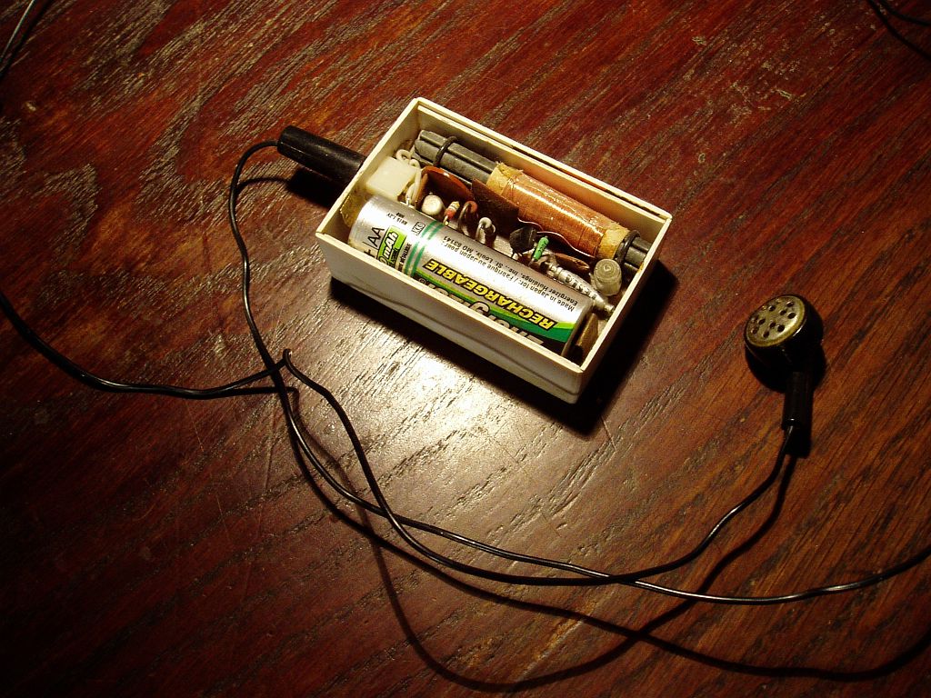

#6 Příspěvek od Crifodo »
Vyhrabal jsem teď starý dvoutranzistorový Kňour v krabičce od zápalek a funguje pořád stejně, na 1 nicd článek.
http://www.ebastlirna.cz/modules.php?na ... 184#475184
Na SV pásmu na malý superhet s blbou citlivostí stále dost stanic včetně několik českých, pár frekvencí rádia Dechovka a pár snad Impuls. Obsahovou hodnotu nekomentuju.
