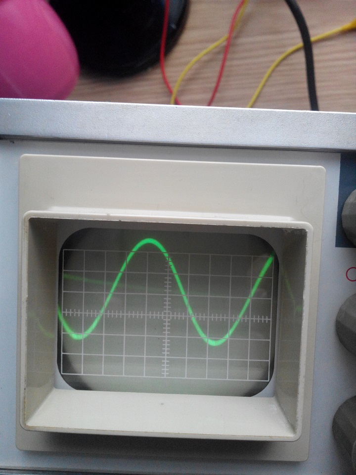

#1 Příspěvek od rosta636 »
Zdravím, mám tento problém.Objevila se mi tam tato čára.Osciloskop jsem ještě neopravoval. Poradíte mi v jakém obvodě je problém?Když stáhnu jas a doladím to kontrastem , tak to vidět není. ale co si pamatuju , tak jsem to měl vždy na plno a tohle tam nebylo. Děkuju za případné rady

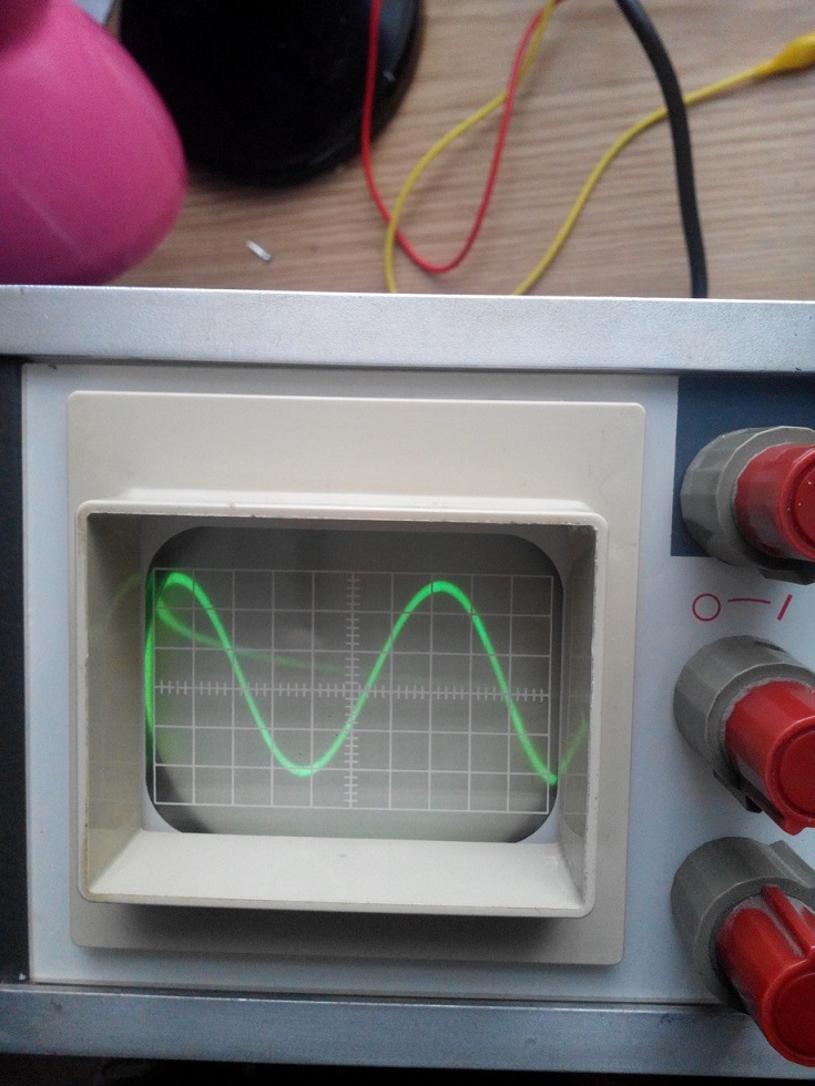

To šikmý naběhnutí v levý půlce prvního obrázku je nedostatečně zhasnutej zpětnej běh paprsku z pravýho okraje obrazárny zpátky na levou stranu, odkud začíná novej přeběh (nedostatečně uzavřená elektronová tryska). Hledej v obvodech časový základny a v obvodu generování zhášecího impulsu paprsku během zpětnýho běhu. Může bejt špatnej i kondík, kterej ten impuls přenáší na obvody obrazárny. Já k typu EO211 žádný podklady nebo schéma nemám, ale myslím že někdo tady schéma k němu měl.

C2033 má svod nebo je přerušený, nebo upadlý drát? Vada okolo T2018?

Zkusím proměřit, ale kond jsem měnil a nic se nezměnilo

Ono s ním nejde měřit "sám v sobě"? Průběhy na MP5 a MP2 máš ve schematu.

Zeptám se úplně blbě, je možný, že odešla obrazovka? Napětí si myslím , že plus mínus souhlasí. Kondy jsem zkoušel měnit a už mi dochází nápady. Ještě to jednou projdu , ale mě příjde že je vše ok.

Tak já jsem si říkal , že je to blbost, ale já už jsem skutečně proměřil všechno.Odpory , diody , tranzistory a nic. Ted to na chvilku odložím , mám toho plnou hlavu a pak to projdu ještě jednou
