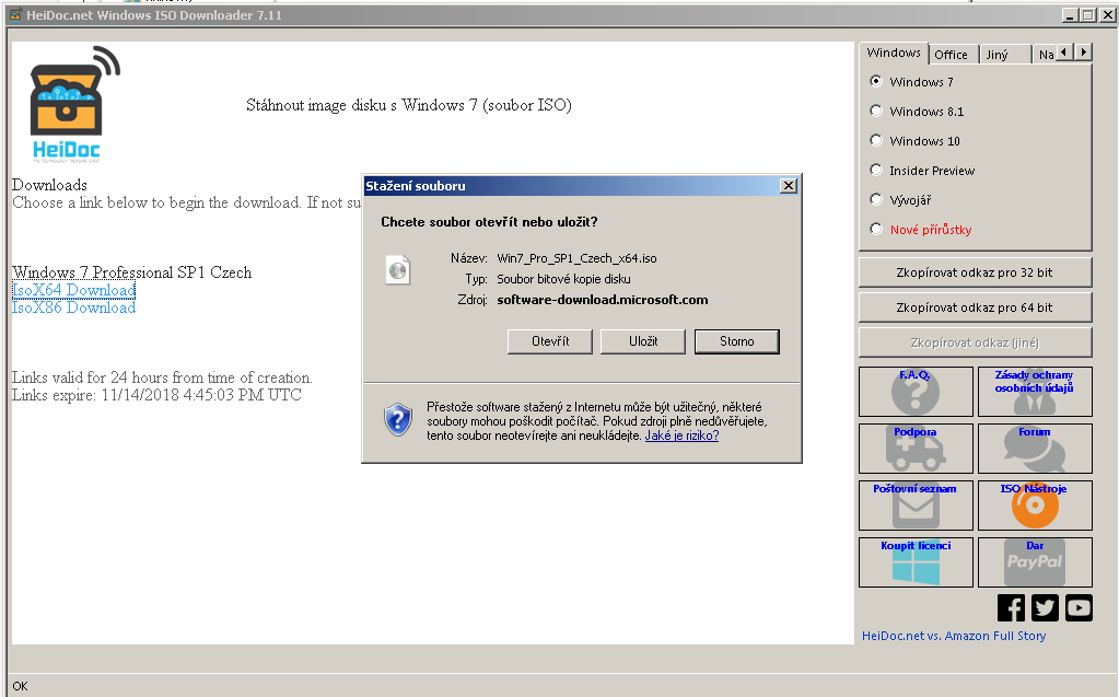

Pro stažení ISO od MS lze použít i tento nástroj.
