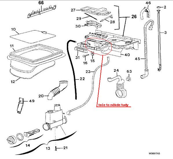

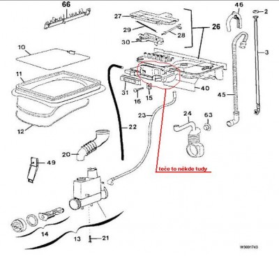

přátelé, jsem postaven před problém s pračkou a prosím poraďte.
Neznáte někdo konstrukci pračky Zanussi TL522C s horním plněním ?
rozebral jsem boky a zjistil jsem že při napouštění vytéká voda nahoře z jakési plastové kostky ze které voda proudí do zásobníku prášků ale ta je bez dalšího rozebrání nepřístupná. Děje se tak jenom při prvním napouštění - na podlaze je voda.
Když pokusně zkusím napouštět podruhé tak je vše ok.
Bohužel dál to rozebrat neumím protože při bližší prohlídce jsem zjistil že když bych chtěl odstranit horní dekl tak bych musel vyháknout pružiny na co si netroufám. Odkryl jsem pouze kryt přepinačů, tam je nějaký volný černý čudlík jehož funkci jsem nepochopil.
Nemáte tucha jak to napouštění je udělané ?
Pomohl by nějaký obrázek s řezem napouštěcího mechanizmu.
Buď je tam nějaký ventilek na odvzušnění anebo něco prasklo, to jsou ale pouze moje dohady.
moc děkuji za nasměrování, na netu jsem nic technického nenašel.
edit už jsem něco našel ale moudrý z toho nejsem
https://www.ransomspares.co.uk/diagram/ ... 9999992000)/

tady jsem viděl asi 5 trysek (dirky v gumě, na obr pol. 31) které směrují do práškokrabice ale vypadá to že distribuce jednotlivých trysek provádí právě ta plastová skříňka po které to teče. Kdo a jak provádí tu volbu je pro mě španělská vesnice.
Asi by to chtělo někoho kdo tuto zanusku zná.
Vrtá mi hlavou ten volný černý čudlík u přepinačů.

#7 Příspěvek od marshal »
..aha takže zde to bude ovládat právě ten černý čudlík (pol. 28 ) a bude ovládat asi tu věc označenou pol.30, ale nic ulomeného jsem nenašel.
