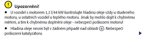

Fabia 1,2, 44 kW, vyrobeno 6/2009.
(26.01 KiB) Staženo 248 x

Jindra2 píše:Fabia 1,2, 44 kW, vyrobeno 6/2009.
Neboli že u haťapky se měří volej za studena, na rozdíl od jinejch motorů - důvodem je relativně velkej objem voleje zachycenej ve filtru a hlavním mazacím kanálu motoru - trvá minimálně půl hodiny, než to všecko steče zpátky do vany, takže těsně po nastartování motoru je v něm voleje zdánlivě míň než předepsaný množství - a tím i za tepla. Právě tím svým postupem bys milou Hádku Tří Pístů dokonale přelil ...
