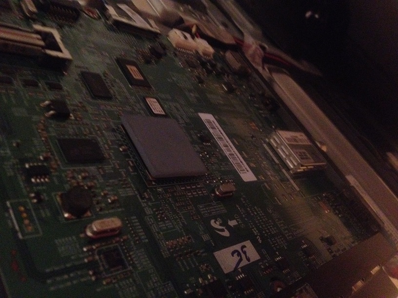

samsung ue40d5500 teplota
Môžeš dať dochladzovaciu silikonovú gumu na dosku pod cpu, ktorá teplo odvedie do hliníkového plechu displeja. Výška gumy ale musí byť presne taká aby doska mala s plechom displeja dobrý kontakt a zároveň nesmie byť moc hrubá aby keď dosku priskrutkuješ sa neprehýbala.
Pri prehybe dosky ttiž hrozí prasknutie spojov cpu, ram alebo OneNand a v takomto prípade doska samozrejme prestane fungovať.
Napr. takéto niečo: https://www.ebay.com/itm/4Pcs-25x25x5mm ... :rk:2:pf:0
avšak či má byť výška gumy 5mm posúdiť neviem.
