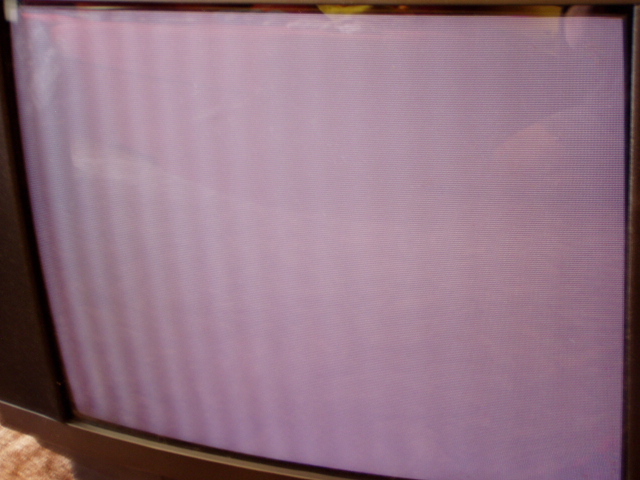

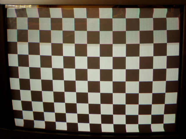

ahoj,obrazovku jsem přehodil,ach ta ostrost-konečně,ale nemůžu se domluvit s korekcí.při prvním zapnutí s novou obrazovkou byl obraz stažený tak jako 16:9,roztáhl jsem jej trimrem amplitudy tda3654,ale objevila se deformace, na horní a spodní části je obraz rozšířen.ještě tam mám jednu drobnou závadu-na levé části obrazu jsou viditelné svislé pruhy,které jsou vedle sebe,čím víc v pravo,tím slabší.přiložím foto.a ještě něco-při změnách jasu se na můj vkus docela hodně mění rozměr obrazu-jako u nějaké staré rubínky,kapacity jsem překontroloval.

no impedancne vychylovacky jsou malinko odlisne ale prece to musi jit upravit na desce tak aby bylo vse ok? jenze ja nevim ktere soucasky v obvodu korekcí a vertikalu na to maji vliv,ty pruhy co jdou z leva do prava tam byly i se starou obrazovkou.
