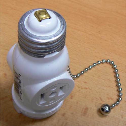

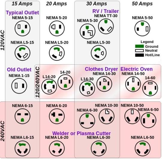

Zásuvky jsou mnohodruhové see obrázek.
Jo a ještě jedna specialitka, všude se dá koupit "zlodějka". Ale nejde do ní schválně strčit zástrčka s kolíkem.
...ten řetízek je vypínač.
přehled zásuvek používaných v CA
