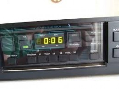

Zdravím, původně bylo na plastovém panýlku podobné lepidlo jako na lepící pásce, po lehkém nahřátí a přitlačení to drželo. Jenže lepidlo je pryč a teď se panýlek odchlipuje. Bohužel oboustranná páska je moc silná, čím by se dal přilepit?

Oboustranná páska má sotva desetinu milimetru, to je moc?

Tak to mám nějakou extra silnou, ale možná, když se trošku nahřeje tak se natáhne. Musím zkusit. Bohužel má 0,8mm.

Já mám takovou, co je prakticky jen dvě vrstvy lepidla a mezi tím folie nula nic. A používám ji právě jako náhradu lepidla na různých samolepicích panelech. Je z OBI, LUX-TOOLS.

neutrální silikon by to udržet mohl. Jen bych si nebyl jistý, jestli to nerozpustí částečně i zabarvení té folie, pokud je zespodu nějak potisknutá. Silikon si rozplácneš na potřebnou tloušťku lehce..

idealni by byla oboustranka na lepeni krytu a skel mobilu, je to takovy cerny prouzek.

Doporučuju zkusit oboustrannou lepicí pásku z prodejen koberců a bytovýho textilu - je to určený pro přilepení koberců k linu, aby po něm nejezdily, když nejsou položený "vode zdi ke zdi". Je to fakt ultratenoučká fólie oboustranně natažená lepidlem bílý barvy, neprůhledná, ale tak tenká, že s ní podlepuju i částečně odchlípnutý a nedržící samolepky - přesto ten přechod na nich po pečlivým zastřižení nebo zaříznutí žiletkou/lámacím aranžérákem není patrnej ... Jediný co je nutný, je pečlivě odstranit původní lepidlo, hlavně takový ty žmolky na krajích, co se dělají na teple z vyteklýho lepidla a prachu.

Tak jsem řádně očistil a odmastil podklad přiložil panýlek a lehce nahřál fénem a drží, pravda není nový, ale přehrávač má už také cosi najeto.
