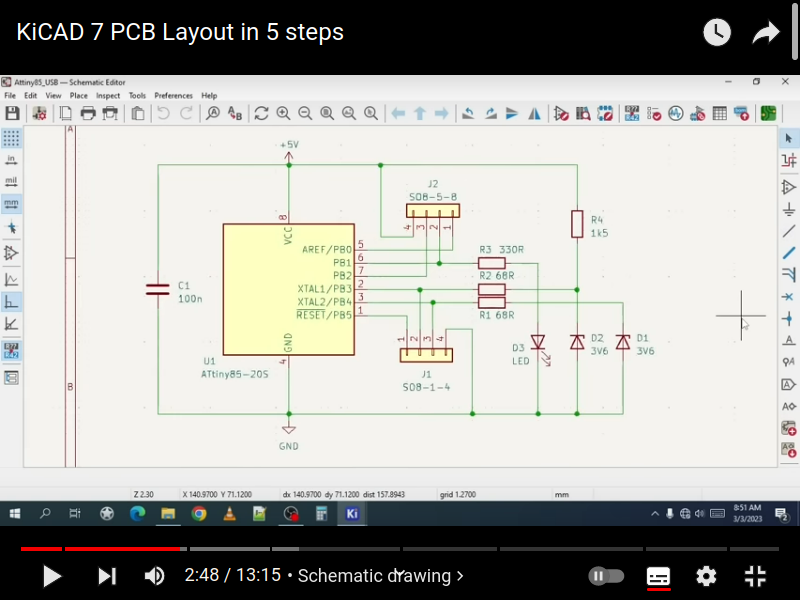

Já se teď dívám na video a učím se kreslit, ale chlap tu má nějaký konektor "usb" 01x04 a nemohu nic takového najít. USB B nebo micro vypadá jinak. Jeden obdelník má 1 pin, 4 piny z jedné strany a dva zezdola. Je to jedno? USB B normal ten má 3 piny vpravo a dva zezdola. V tom videu to asi ještě nebylo. Tady je už značka USB a vbus.
Takže nevím kam ty dráty připojit když to nemá označený.
A ještě dotaz k tomu programu kicad snažím se nakreslit spoj mezi R a D ale dělá mi to žlutý rámeček a nechce se nakreslit zelená línie. Něco jsem zvoral nebo přepnul.
