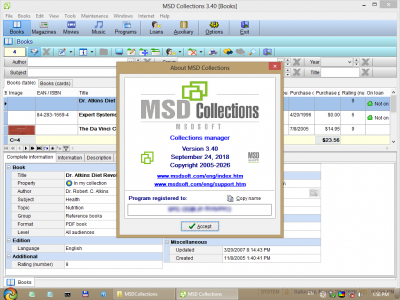

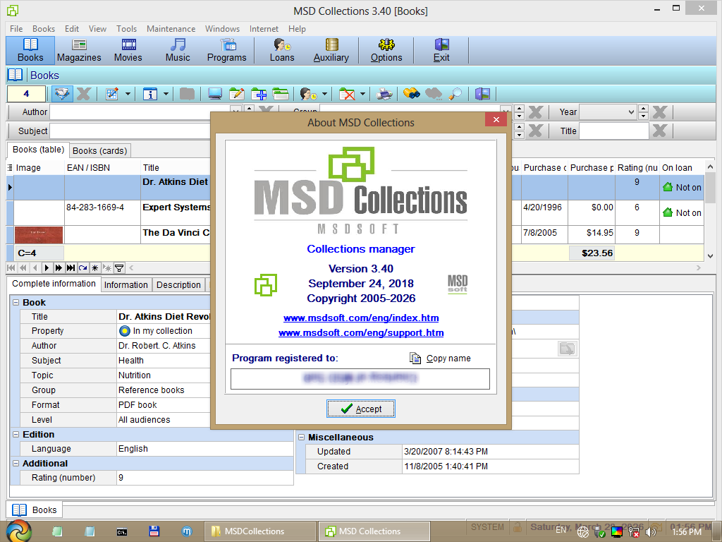

#108 Příspěvek od masar »
Zkus nabootovat do "live" Windows PE (z USB-klíčenky) a spustit program přímo z umístění:
C:\Program Files(x86)\MSD_Soft\MSDCollections\MSDCollections.exe
Měl by naběhnout zaregistrovaný.
Vyzkoušeno s Windows8 PE od Strelce. Je to důkaz, že je program přenositelný včetně registrace.

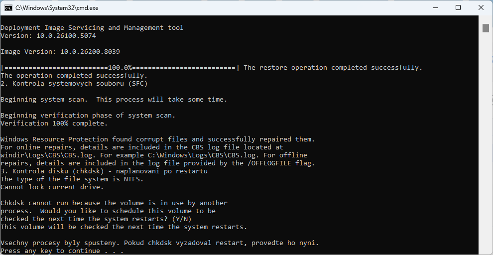

V příloze přikládám soubor oprava.txt. Stáhni si ho (třeba na plochu), přejmenuj ho na oprava.bat. Potom na něj klikni pravým myšítkem a v roletkovém menu zvol "Spustit jako správce". Otevře se okno Příkazového řádku a vykoná se Oprava obrazu systému, Kontrola systémových souborů a Kontrola disku C:
Může to trvat hodinu i víc (1. krok mi trval 45 minut), měj trpělivost a přístup k internetu. (viz printscreen)
Myslím, že jsi to dosud neudělal.
Pak nás můžeš informovat o výsledku jednotlivých kontrol, které se v okně postupně objeví.
Může to pomoci odstranit problém.
