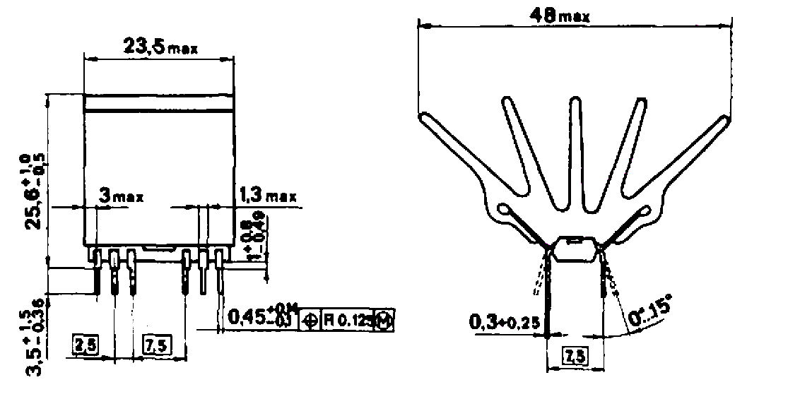

rvx73
Příspěvky: 249
Registrován: 09 zář 2013, 00:00
#108 Příspěvek od rvx73 »
koukal jsem že se na to dělá i takovejhle chladič: (ebay)
Obrázek

To rvx73 - tohle dělali dederóni, myslím že tomu říkali A210něco, znám to ze stolního rádia RFT Saturn.

Na těch modulech Dukla to ani Ekarovi chodit nemohlo. Ta deska má dvě země a chladič slouží i jako propoj :D

A, aby bylo jasno kolem A210K, tak ten má chladicí křídla vyhnutá nahoru a zalisovaná do chladicího profilu. Jestli je přitom chladič přilepený, jsem nezkoumal, ale možné to je, v lepidlech byli soudruzi v NDR dost dobří.

Na té fotce od rvx73 je psáno A209K a podle toho bíleho napatlaného na čele integráče je zřejmé, že chladič je k integráči přilepený.

Jo, už vidím. Žádný kousek už dávno nemám, abych se podíval, a fotku jsem blíže nezkoumal. Takže lepili. Díky.
