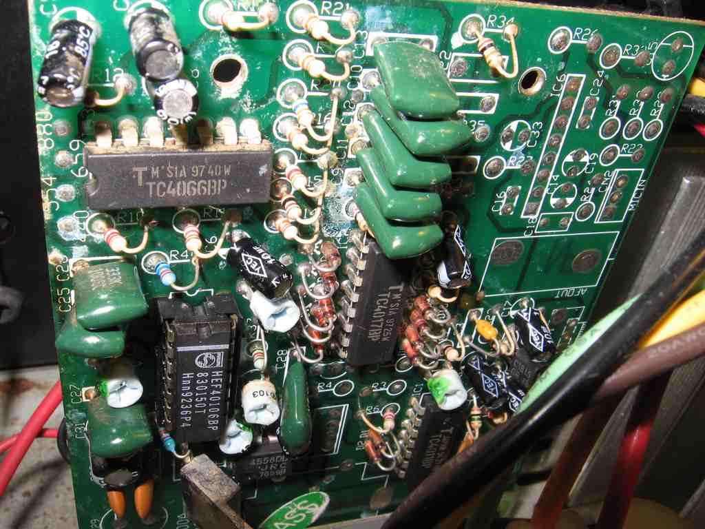

K čemu by mohla sloužit takováto velesložitá deska v čínské rozhlasové ústředně?

Tak ten TC4066cosi k tomu je 4násobnej přepínač signálů vhodnej i pro audio, takže by to klidně mohla bejt deska volby vstupního signálu anebo i volby venkovního/výstupního kanálu, odkud kam co půjde ...

K desce vede jediný stíněný kablík, zapojený na druhé straně někam do desky předzesilovače. Jinak má deska jen napájení a dvouvodičový přívod ke svorkám na zadním panelu, které jsou označené PRECEDENCE.

Ty 4066 (nebo 4016, jsou pinově kompatibilní, akorát 4066 má nižší odpor sepnutýho kanálu) se taky můžou používat jako určitej druh spínanýho frekvenčního korektoru nebo filtru, doslova se tím dá simulovat "hřebenovej filtr" nebo i tzv. "notch-filtr" neboli úzkopásmová kmitočtová zádrž. Pokud to není přepínač vstupů, u rozhlasový ústředny bych vsázel na tohle. Zapojení takovejch filtrů je například v Punčochářovi ( http://shop.ben.cz/cz/120489-operacni-z ... onice.aspx ) - ISBN 80-7300-059-8, BEN Praha 2002 a pozdější vydání. Jestli v těch dalších pouzdrech jsou (NAPŘÍKLAD) čtyřnásobný operáky, tak bych se docela klidně vsadil, že to nějakej takovej filtřík bude ...

Strašně málo informací, co je to za ústřednu. Jaké má další funkce?... Podle mne toto bude nějaká základní verze. Ten plošňák není osazen mikrofonním vstupem. Dále neosazené konektory a kabely u té 4066. Patrně tam nemá být osazeno více věcí (asi se vyrábí tato ústředna ve více verzích s více funkcemi a podle toho se osazuje DPS). Jak píše Karel ta 4066 může sloužit jako přepínaní vstupů a jako priorita toho neosazeného mikrofonního vstupu. Další log. IO může být gong (CHIME). Pokud má ústředna možnost být napájena ze záložního AKU tak další IO může být měnič napětí pro napájení OZ. Ale to jsou jen dohady. Napiš co je to za ústřednu a hlavně více fotek.

Podle toho nápisu PRECEDENCE u svorek jsem myslel, že to slouží ke ztišení linkových vstupů, pokud je na mikrofonním vstupu signál. Taky se tomu říká funkce VOX. Na to tam ale vede málo kabelů. Když jsem ústřednu oživil, tak jsem zkusil ty svorky propojit a málem jsem ohluchl. Celý ten orloj není totiž nic víc než gong :)
Propojením svorek to přehraje čtyři tóny, od nejnižšího k nejvyššímu. Při dalším propojení je to zahraje v opačném pořadí. V tónech je hodně harmonických složek, opravdu to zní jako foukací harmonika.
