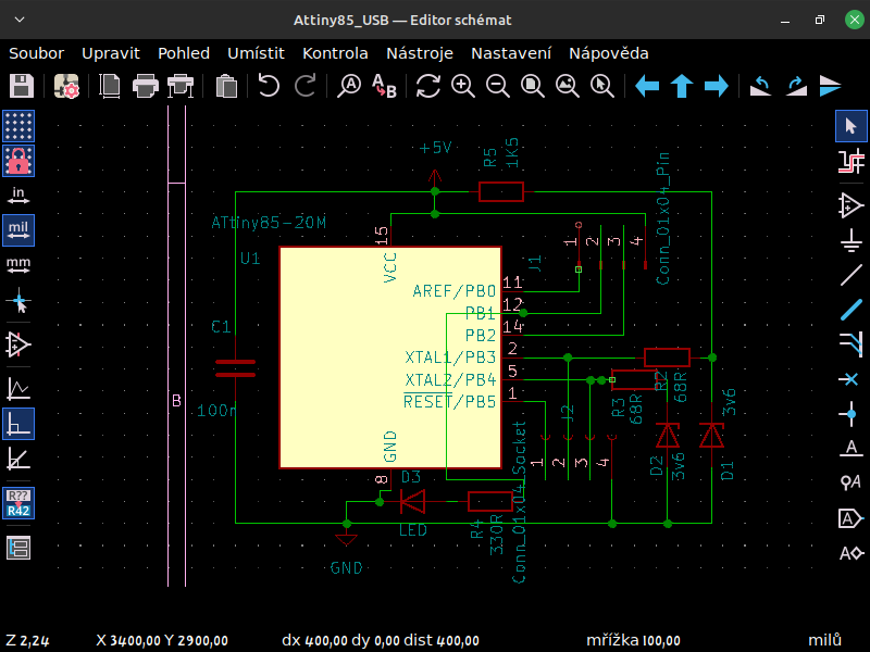

montana píše:Já se teď dívám na video a učím se kreslit, ale chlap tu má nějaký konektor "usb" 01x04 a nemohu nic takového najít.
Já si součástky kreslil vždycky sám.
montana píše:A ještě dotaz k tomu programu kicad snažím se nakreslit spoj mezi R a D ale dělá mi to žlutý rámeček a nechce se nakreslit zelená línie. Něco jsem zvoral nebo přepnul.
Já už s tím dlouho nedělal, ale nemusíš vybrat v tom pravém sloupečku správný nástroj?

Už se to nějak zpravilo po odzoomování. Teď problém u těch konektorů USB je že značky jsou dost velké, nevleze se to dovnitř těch cest. Na obázku je úzký obdelník ten by se vešel, ale ten nový symbol je velký jak čtverec.

#124 Příspěvek od montana »
Tak ono to nebylo USB, to byly obyčejné konektory. Asi se tam strčí tekový ten bakelit se 4 pinama.
Pak budu pokračovat podle tutorialu.
Jsem rád, že to není tak moc složitý jak to vypadalo. Mnohem jednodušší než třeba Sketchup...

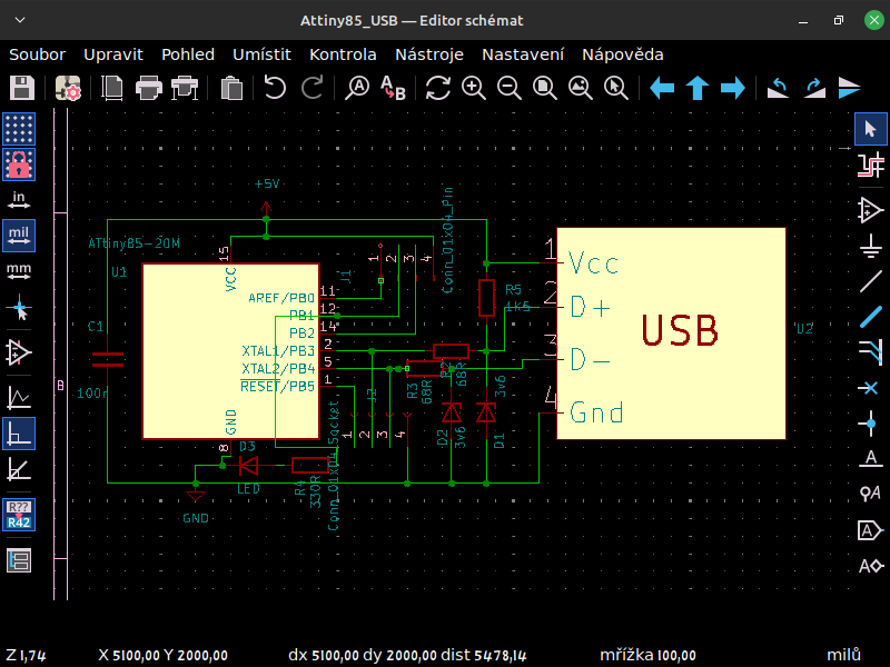

No tak jsem se naučil vytvořit vlastní symbol a footprint (usb) ale jak vidíte je to poněkud obří rozměr.

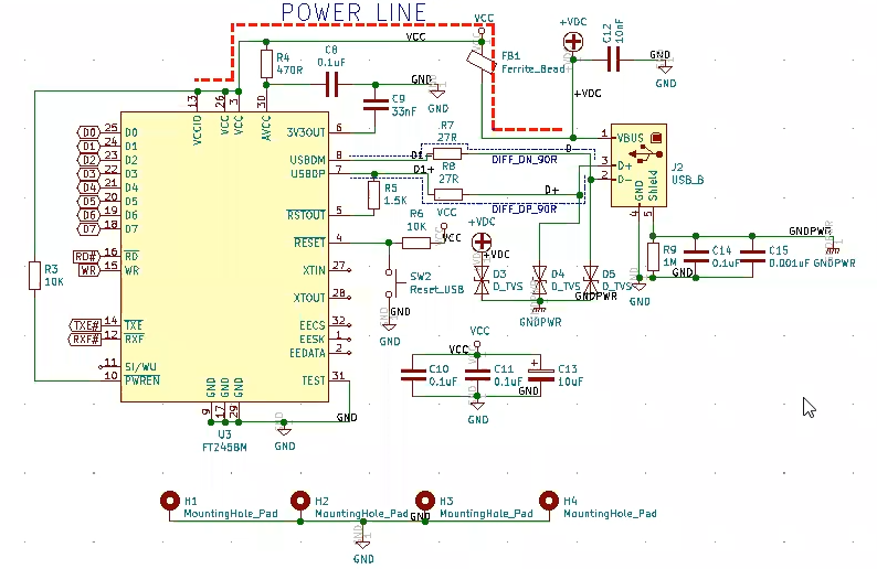

Úplně nesmyslně kreslíte to schéma malé a nepřehledné a pak se divíte, že vám tam větší bloky působí jako "pěst na oko". Přečtěte si pořádně příspěvek výše. Udělejte rozestupy mezi součástkami mnohem větší tak, aby ani velikost toho velkého bloku vůbec nevadila. Podívejte se na přiložený obrázek příkladu jak má vypadat přehlednější schéma v KiCadu a ne to co předvádíte vy.

montana píše:No tak jsem se naučil vytvořit vlastní symbol a footprint (usb) ale jak vidíte je to poněkud obří rozměr.
:-) Dobrý. Ta velikost se časem doladí.

Valdano vždyť to mám ve stejném měřítku jako vy. O mezery mezi součástkami vůbec nejde. Jde o to, že ten symbol je v nesprávném měřítku nebo chce zmenšit.

montana píše:Valdano vždyť to mám ve stejném měřítku jako vy.
Dal jsem sem schválně obrázek v malém rozlišení, ale i tak je přehlednější než to vaše schéma.
montana píše:O mezery mezi součástkami vůbec nejde.
Máte je zbytečně blízko sebe a působí to celkově nepřehledným dojmem bez ohledu na ten větší blok. Popisy taky nesmyslně půlka vodorovně a půlka svisle. Nesmyslně vedený propoj pod CPU dejte mimo. Vždyť máte na ploše místa habaděj. Tak s ním zbytečně nešetřete. Pokud máte malý monitor tak si zvykněte, že můžete schéma kreslit i když je jeho část mimo viditelnou část na obrazovce. Pro celkové zobrazení si ho pak můžete zoomovat.
montana píše:Jde o to, že ten symbol je v nesprávném měřítku nebo chce zmenšit.
Velikost symbolu se časem snad naučíte dělat menší, ale zvykněte si dávat součástky raději dále od sebe klidně i mnohem víc než je to na tom mnou přiloženém obrázku. Je to pak přehlednější. Ty popisy dělejte pokud možno všechny vodorovně. Popsané cik cak jak to máte vy to působí opravdu nepěkně.
