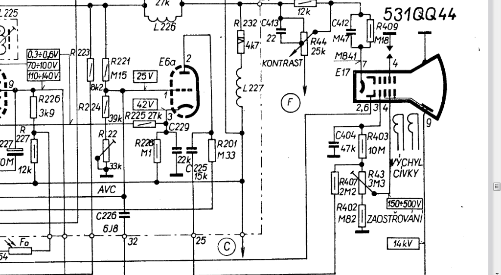

Zase jsem tu mimosu rozebral, napadlo mě že C404 by mohl způsobovat že ten obraz není přes celé, kdyź to jde na obrazovku, byl ruplý, ale, bude tam stačit jenom na 400V? Původní je 630V.
Tehdy část toho rádce televizního opraváře jsem ćetl, ale daleko jsem se nedostal.
