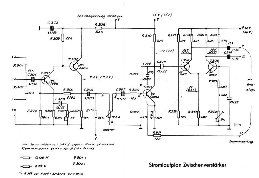

Sinclaire máš pravdu, teď jsem se díval na desku. Za elektrolytem je ještě C327, R325 co vedou do spoje C323 a R324 + C322 co vedou z nohy 6. jenže je ta vazba frekvenčně závislá. Pro ty ARE v TV to bylo asi plus, pro nějaké alespoň trochu rozumné samostatné bedny raději lineární.
EDIT:
Díky za schema.

Vašku mrkneš na ta schemata na předchozí straně z 12:13?
#139 Příspěvek od sinclair »
Jo, už mám ty Sexytety a Soprány popletený :D
No tak šup, místo kmitočtově závislé vazby /je to vlastně pevný loudness/ jenom odpor, případně paralelní malý kondíček k němu, ať to zbytečně nehraje moc vysoko :D, upravit kompenzace a je to.
Dokupy s tou lubosovou úpravou by to mohlo být už slušný.
Na tom schématu modulu Olympia je i podezřele malý, jen 50uF elyt v invertu.
Že je to kompenzačkama tak zatlučený /4n7+1n5/ to docela chápu, jednak modul nemá zbytečně přenášet 15.625Hz a ani zdola 50Hz.
A taky potřebovali, aby to bylo bezpečně stabilní s jakýmkoli materiálem a za jakýchkoli podmínek - ve skutečnosti tento modul bude bezpečně stabilní ještě i s polovičními kompenzacemi.
Ve kterémsi manuálu od této řady TV jsem četl, že ta vazba je zdvih po pár decibelech na 100Hz a na 10kHz, což je k používaným elipťákům ARE589 tak akorát a mohlo to mít i docela příjemný zvuk.
Bohužel tyto starší moduly Olympia už nemám - mám jen tranzistorové Dukly a pak až ty s kompletní ZMF. Ty Olympie jsem už dávno vyplácal na něco jiného. Dával jsem je očesané a po dvou do RK09 a podobných šušňů, to už je ale hrozně dávno.

#145 Příspěvek od sinclair »
Invertor s jedním KC810-811 by mohl vypadat nějak podobně, jako pravá část tohoto. Je to invertor pro výborný 100W PPP konec Regentu 1000H.
Ten tranzistor za poťákem master tam být nemusí.
Vstupní impedance toho invertoru je teď okolo 10kΩ a to je akodrát, jen to celý přepočítat na 18V.
Tranzistorem KC811 nemusí ani zdaleka svištět tolik, co původními SF128 /něco jako KF508/.
Naposledy upravil(a) sinclair dne 10 říj 2020, 19:38, celkem upraveno 1 x.

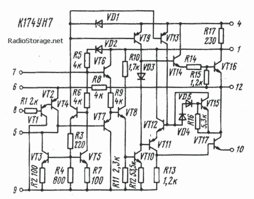

A my se bavíme jen o protáhlé frekvenční cháře? Bavíme se o tom jak to hraje a co by tomu mohlo pomoci. Nebo také nepomoci. A ty ses Vašku ani nepodíval. Pokud se ti zdá že tohle je špatná cesta tak napiš proč.

A jsi si Ondro jistý, že je ten Rus totožný s MBA810?
KT3102/KT3107 jsou přesné kopie BC237/BC307.

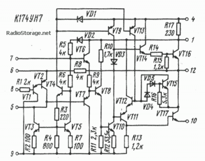

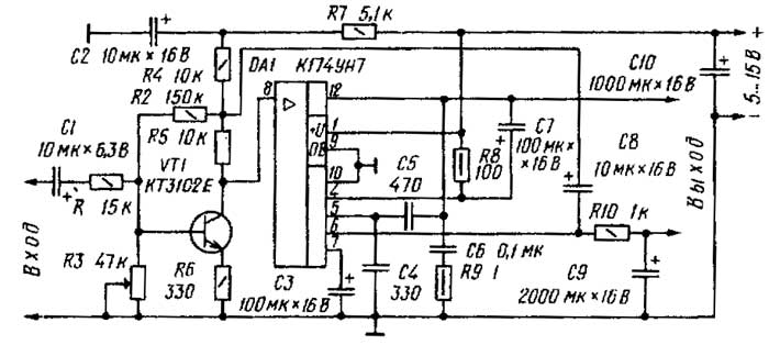

#148 Příspěvek od Thales »
Ten orloj máš na předchozí straně i s popisem v origo článku.
Pošlu vnitřní zapojení (katalogové). Tvrdí že je to přesný ekvivalent TBA810S. Víš ale jak je to s katalogovými vnitřními schematy.
Na fórech bylo mnoho pozitivních ohlasů na toto zapojení že to hraje lépe než klasika.
MBA810S vnitřní zapojení
(16.67 KiB) Staženo 31 x
K174UN7 vnitřní zapojení
