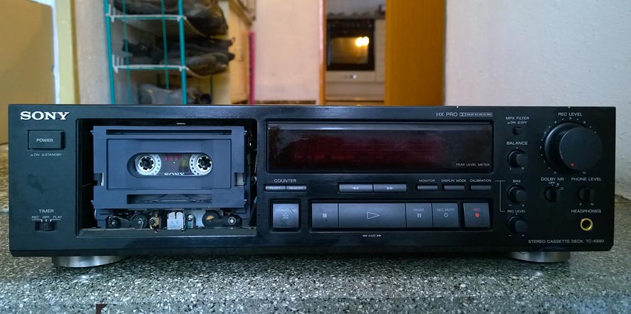

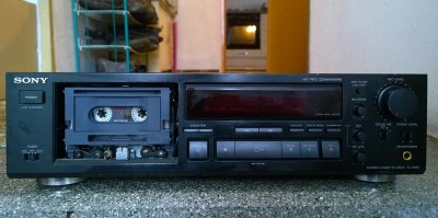

Tape deck Sony TC-K 690, žel, chybí dekl na dvířka. Na funkci by to vliv mít nemělo. Zatím jsem to nezapínal, nechám to vytemperovat, je to nějaké zmrzlé; asi to v kontejneru bylo dlouho.
Uvidím, jestli to bude fungovat, je to nějaký vyšší model - tříhlava, dual capstan apod.

Nepásne kryt kazety TC-K750? o jeden stupeň vyšší model Sony to byl.

Je to možný. 750ES mám, ovšem v I.A stavu a o kryt ho rozhodně ochuzovat nebudu :D

To je mi jasné...750 byl zkrátka víc rozšířený zdá se mi.

Koukám na to, funkční výbava je téměř totožná a příliš se to neliší. Jsem zvědavý, zda to bude fungovat.

No, kazeťák jsem očistil, nahlédl dovnitř, zapojil a zjistil následující. Chybí tam řemínek na pohon setrvačníků u tónových hřídelek, jinak mechanika žije a má snahu fungovat. Přetáčí na obě strany. Dalším jsem zjistil, že motorek pohánějící ty tónové hřídelky se rozběhne ihned po zasunutí do elektřiny, ačkoli vypínač je vypnutý. Současně s tím i při vypnutém svítí prosvětlení kazety. Nemá to klasický vypínač, trafo je napojené rovnou na síť, tudíž se spínání děje někde na základní desce.
S řemínkem problém asi nebude, ale s tím zapnutým motorkem (což si myslím, že na 100% takhle být nemá) si neporadím...
