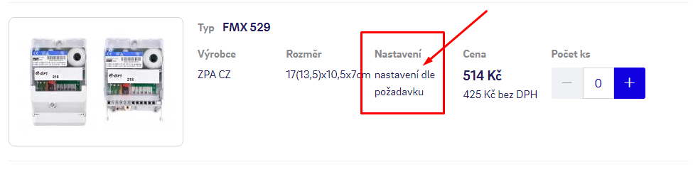

V případě změny povelu distributorem, například při výměně HDO v měřící soupravě, může být nutné přeprogramování. Řada FMX 500 jde programovat pouze přes kontaktní nebo optické rozhraní pomocí PC, nebo přenosným terminálem. Pro běžného uživatele to může být problém. Nevím, jaké možnosti mají obvoďáci EG.D, ale pochybuju, že se s tímto zabývají. S podobným požadavkem mě odkázali na cejchovnu v Táboře, což něco stojí.
Starší FMX 100 / 300 jdou nastavit přepojením kontaktů (jsou vidět na obrázku pod krytem). Zmiňovaná zásuvka HDO je přímo určená k nastavení uživatelem.

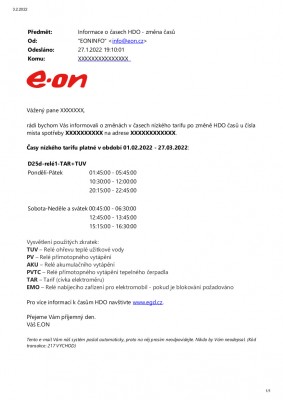

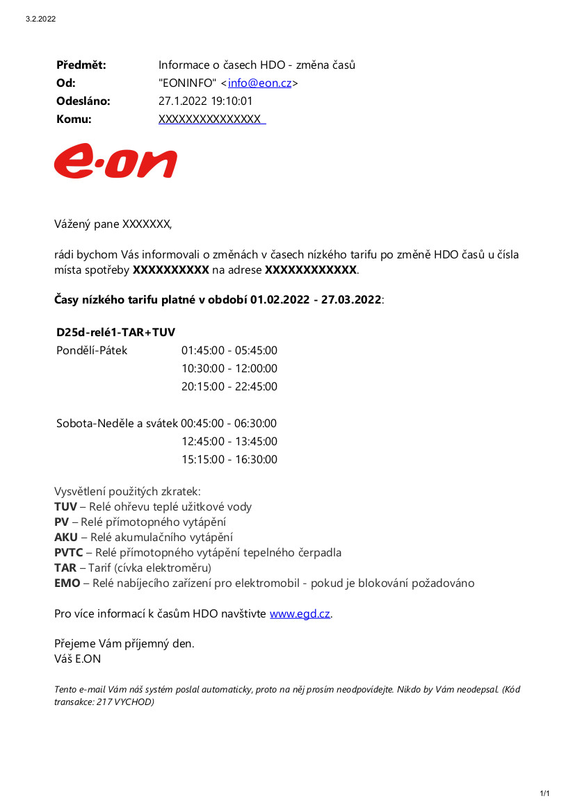

Já to vyřešil registrací u E.ONu: https://login.eon.cz/prihlaseni/e24
Před každou změnou mi přijde e-mail s novými časy viz přiložený obrázek:
