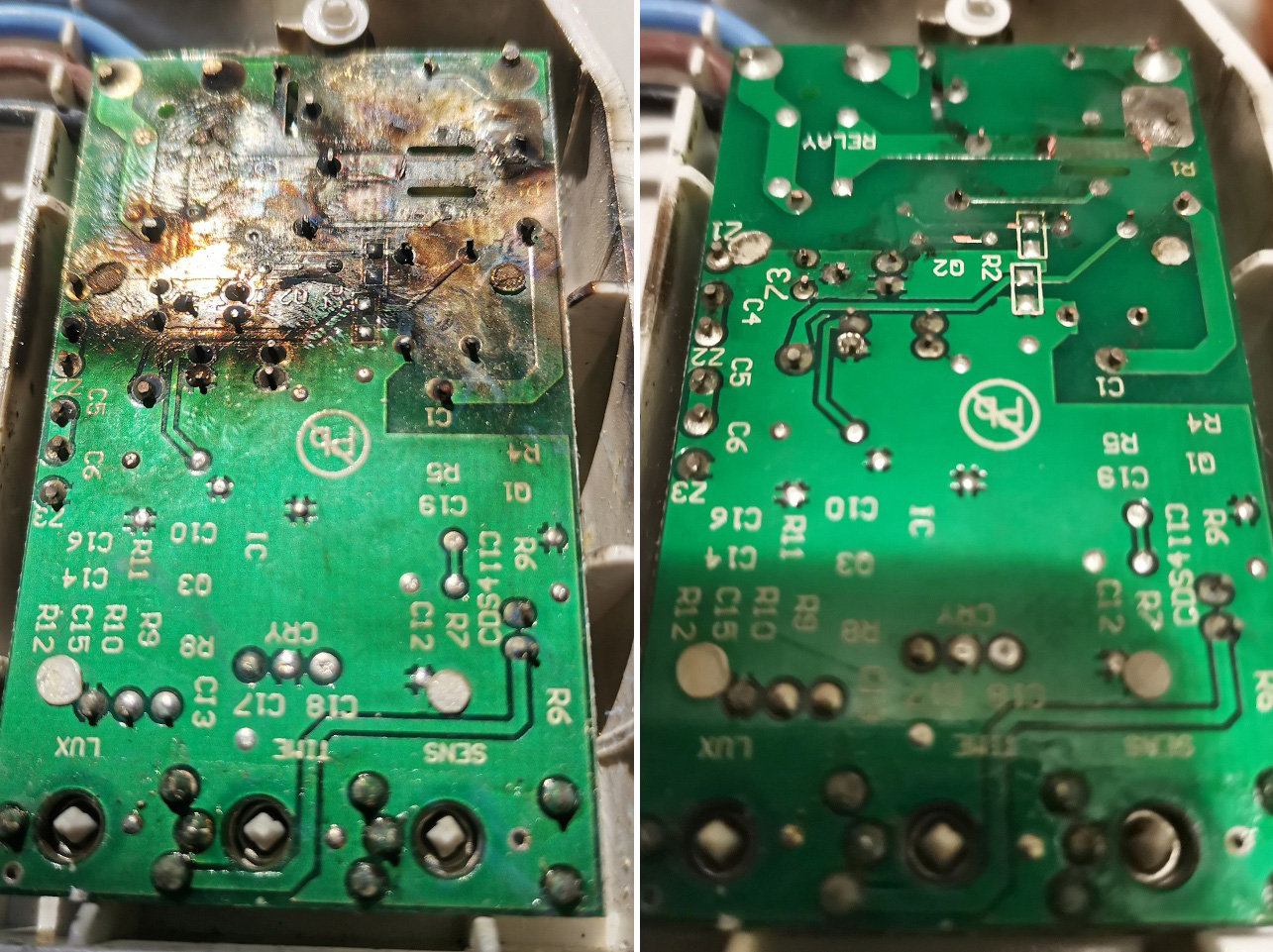

Konvice zásadně nenecháváme na podstavci: před asi třemi týdny jsme z práce vyváželi elektroodpad, ve kterém nechybělo 5 konvic, které se buď samovolně zapnuly, nebo za stálého varu odmítly vypnout. Slušný výsledek - to je třetina celkového počtu v používání. Jo, je pravda, že se některé z nich během 24 hodin zapínaly až 10x, a to denně včetně víkendů, ale zrovna ty v jídelně jsme si tam nedovolili nechat, protože během nočních směn nad nimi není moc častý dohled, jestli je zase někdo nenechal na podstavci. Některým to můžete vyvěsit písemně, stejně i prázdnou konvici na ten podstavec vrátí.
Byla tu řeč o tom, že některá zařízení při poruše mají zůstat ve zkratu, aby vyběhlo jištění.
Mám tu už dvě svítidla do 60 W, jejichž elektronika nepřežila vzduch v žárovce, nebo jak se jim teď říká. Mají mikrovlnný senzor, doporučují do nich LED žárovky. Svého času ty LEDky ale mizely, a to dost často, přece jen šlo o venkovní svítidla. Když jsem tam dal obyčejné žárovky, o ty takový zájem nebyl. Ty nikdo neodnesl, odcházejí samy. Ovšem na odchodu odpaří měď na plošňáku, než vyběne šestka jistič, a měď napařená všude kolem, takže elektronika nepřežije.
Tentokrát jsem si to vyfotil, pak jsem vzal feclík chloritý a štěteček, napařenou měď smyl a vyfotil znovu. Je vidět, že vodivá plocha zasáhla až k napájení radaru, nezůstal tam polovodič na polovodiči, takže místo jednoduché opravy nám vznikl další elektroodpad. Přitom stačilo, aby ten "pojistkový" proužek byl pod krytem a nemohl se rozprsknout po celém plošňáku.

Nie je to nejake hrube na poistkovy pruzok? V slusnom zariadeni tohoto typu ma byt poistka v drziaku, takze by stacilo menit len ziarovky a poistky.

Jo, a ten "pojistkový" pásek je skutečně na pojistku moc široký, proto jsem ho dal do uvozovek. Ale měl být radši pod vlastním krytem.

Na rozdíl od rozstříknutého tišťáku od Hilla nejsou v okolí kondenzátoru vidět žádné stopy po tom blesku, který vyletěl z dírky na kondenzátoru.
