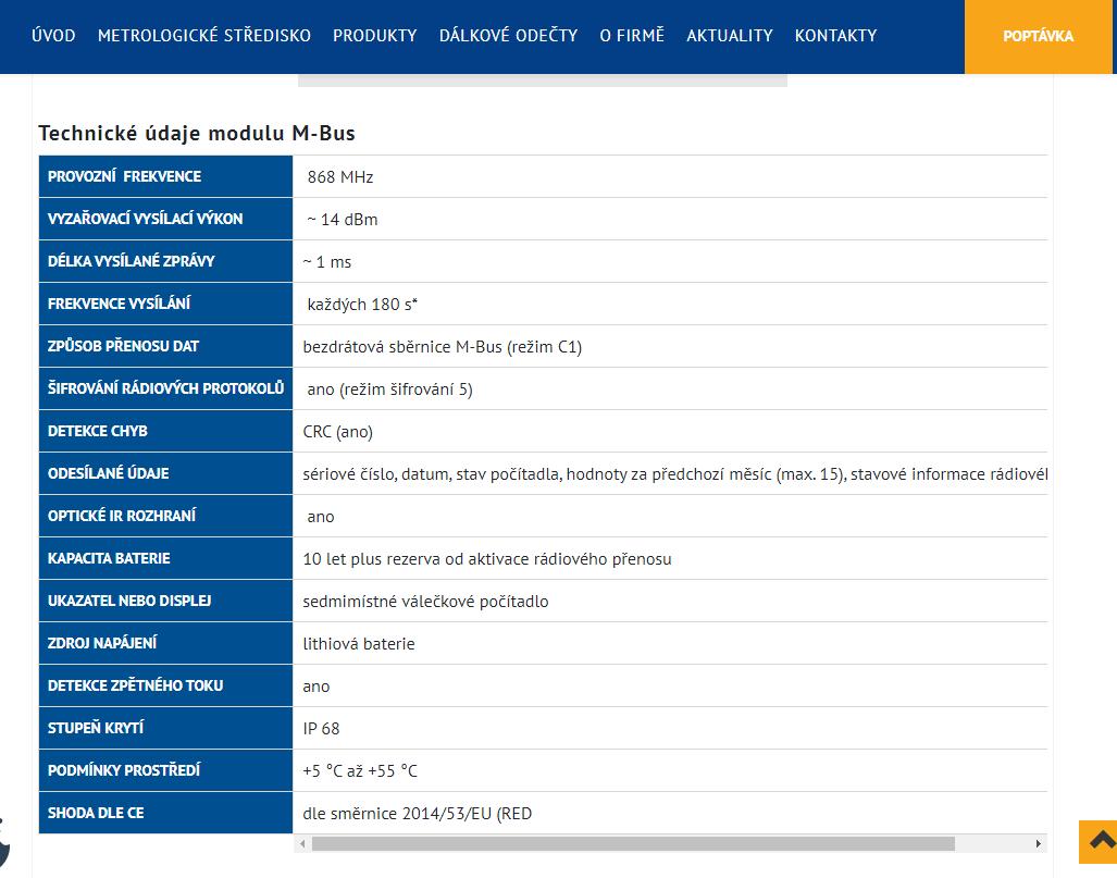

Jsou tam použity tyto
https://www.vodomery.cz/nabidka-bytovyc ... m-bus.html

jinak na tom tvém odkaze píšou výkon kolem 14dBm a to je docela síla !
14dBm = 25mW

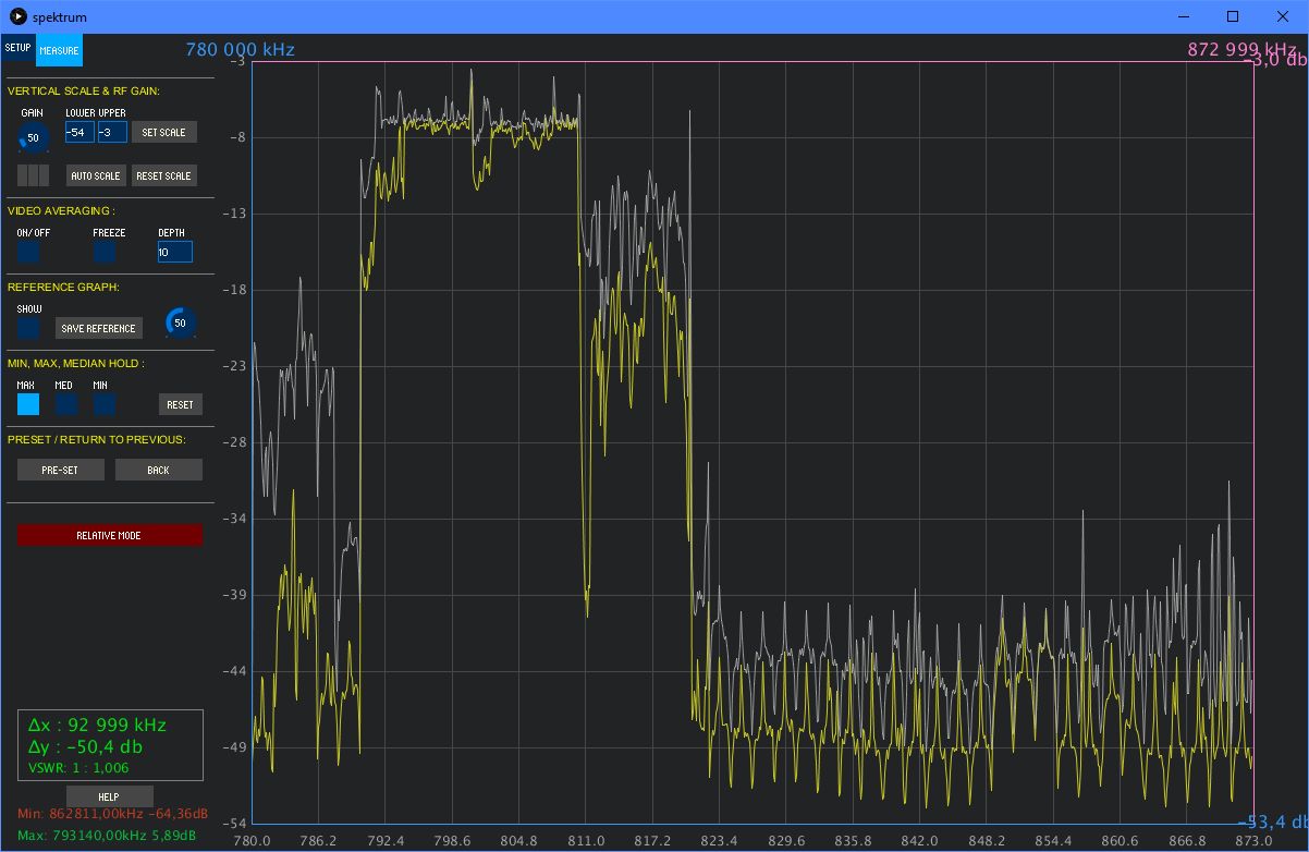

na obrázku spektra je nalevo UP/DOWN link LTE a napravo před koncem je pásmo 868 MHz pro porovnání signálů z měřáků tepla u nás z baráku . . .
takto vypadá pásmo 780 - 873 na SDR usb tuneru . . .

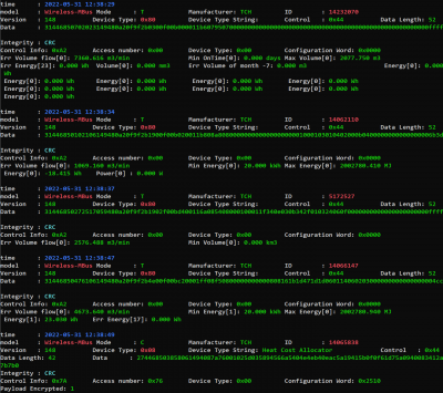

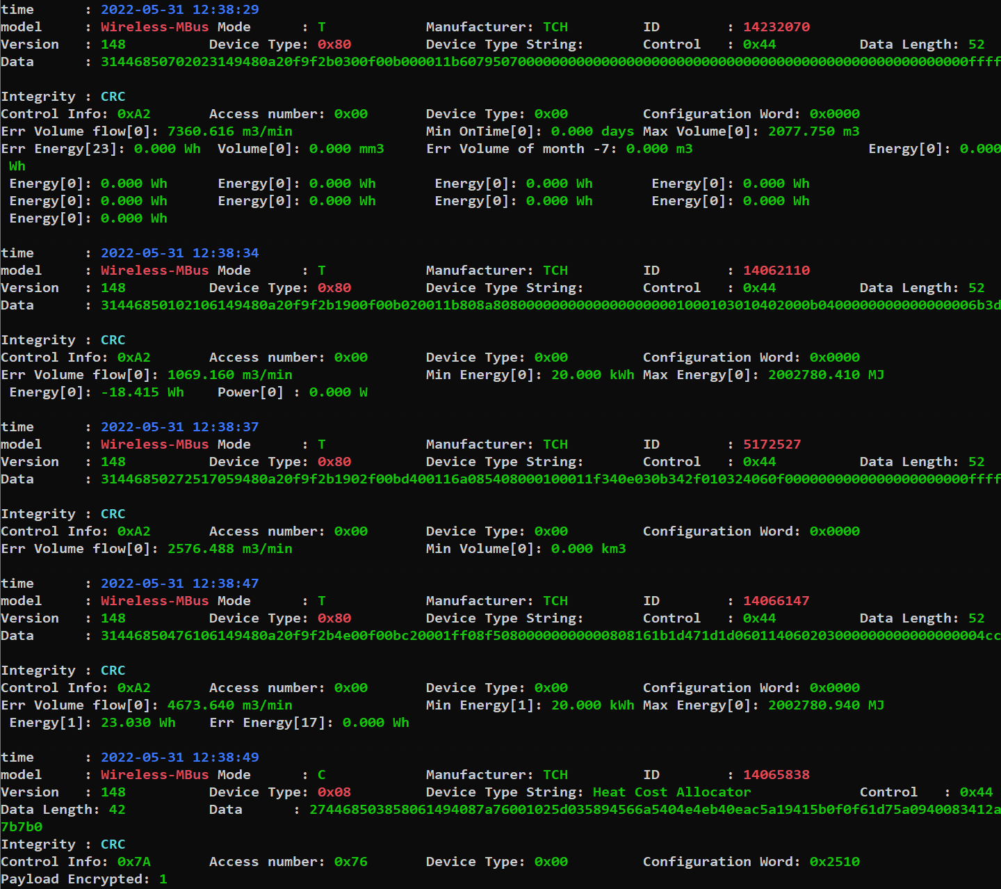

DedVseved píše:Vše bude o ceně a třeba LoRa nakonec vyjde levněji, ale tohle jsou měřiče nainstalované letos a v každém bytě jsou čtyři (2x studená a 2x teplá voda).
Ještě jsem tam načetl (asi) kalorimetr, který nejspíš neměl zapnuté šifrování, ale některé hodnoty jsou divné (tlak).
