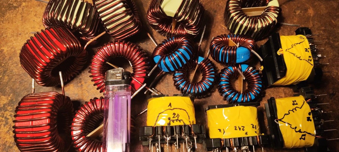

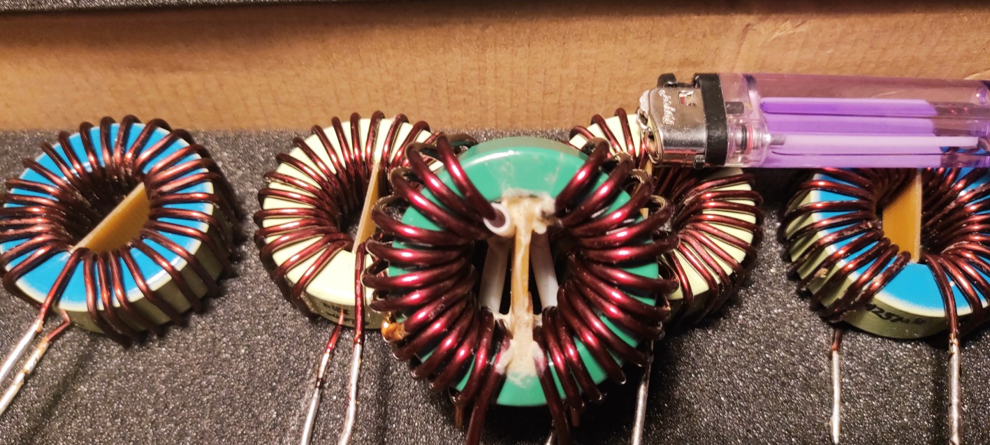

No je otázka, jestli při průchodu středního proudu 25A na tlumivku (beru 2 paralelně) budou mít nějakou indukčnost, nebo už budou přesycené
samponek
Příspěvky: 3885
#21 Příspěvek od samponek »
Jestli jsou na modrých Sendust toroidech průměr 40 mm, nebo modro zelených železoprachových, tak už je 25A na 60u na hraně, ale ještě jo, lepší by byly jádra 47mm. Sendust 47060

Falcon píše:zmiňujete zde tlumivku, máte na mysli tu za diodami v záporné větvi.
Tu jsem nějak neřešil, vzal jsem něco co jsem našel 60uH mám 2 paralerně, hodně silný drát . V tomto typu zdroje hraje významnou roly ? není jen pro filtraci ?
Praveze v tomto zdroji je vystupna tlmivka velmi dolezita. Funguje tam nieco ako stepdown, najprv nabijes tlmivku, ta potom pretlaci prud do vystupu, cez spodne diody. Ked sa presyti, tak tlacis prud z trafa priamo do kondikov, a to budu prudy ktore IGBT uz nedaju.
